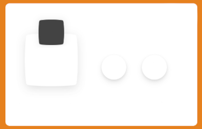

J’ai essayé en réduisant de 50% la background, mais la carte reste à la même dimension
Pour la réduire il faut faire une carte avec pile verticale et horizontale.
Je viens de créer cela rapidement avec les 3 boutons en dehors de la carte.
ce mode oblige à créer un input_number.
Code

Bonjour et merci pour votre travail.
J’ai suivi les explications et tout semble être en place, cependant les images apparaissent toutes en double sur la carte et la rendent illisible.
Avez vous une piste svp?
Merci d’avance
salut,
Peux tu me mettre le code de ta carte et éventuellement une photo du défaut ?
Merci de ton retour
Le code de la carte:

La carte:
Désolé, c’est mon premier post, ca ne rend pas vraiment comme ca
Pour le code de la carte, tu dois utiliser la fonction « Texte formaté » avec l’icone </>, c’est bien plus lisible pour nous.
Sinon pour l’affichage en double, je pensais que tu avait mis deux fois le même sensor, mais ton code à l’air bon. Essaie d’actualiser l’affichage de ton navigateur et peux être de rebooter HA.
Ok, pour les posts futurs, mais là je ne peux plus poster.
J’ai essayé plusieurs reboot de HA, de supprimer les images dans le dossier netatmo créé dans www puis de les remettre mais rien… Toujours ces superpositions d’images
Concernant l’image de background, tu as mis celle-ci
Normalement tu peux modifier ton message pour corriger le code.
oui j’ai bien mis celle ci
Ce qui est surprenant, c’est que meme en supprimant les images du dossier, ma carte conserve cette apparence
je pense que cela vient de ton navigateur
Tu penses donc qu’en vidant le cache ca devrait fonctionner ?
essaie cela ne coute rien.
Tu peux vérifier avec une tablette ou ton portable.
Bien vu, tu as raison, c’est bien le navigateur, ça fonctionne nickel sur la tablette
Merci de ton aide
Super !
Je viens de m’apercevoir que l’adresse de ton HA était visible sur ta photo.
Modifie ta photo afin quelle ne soit plus visible.
