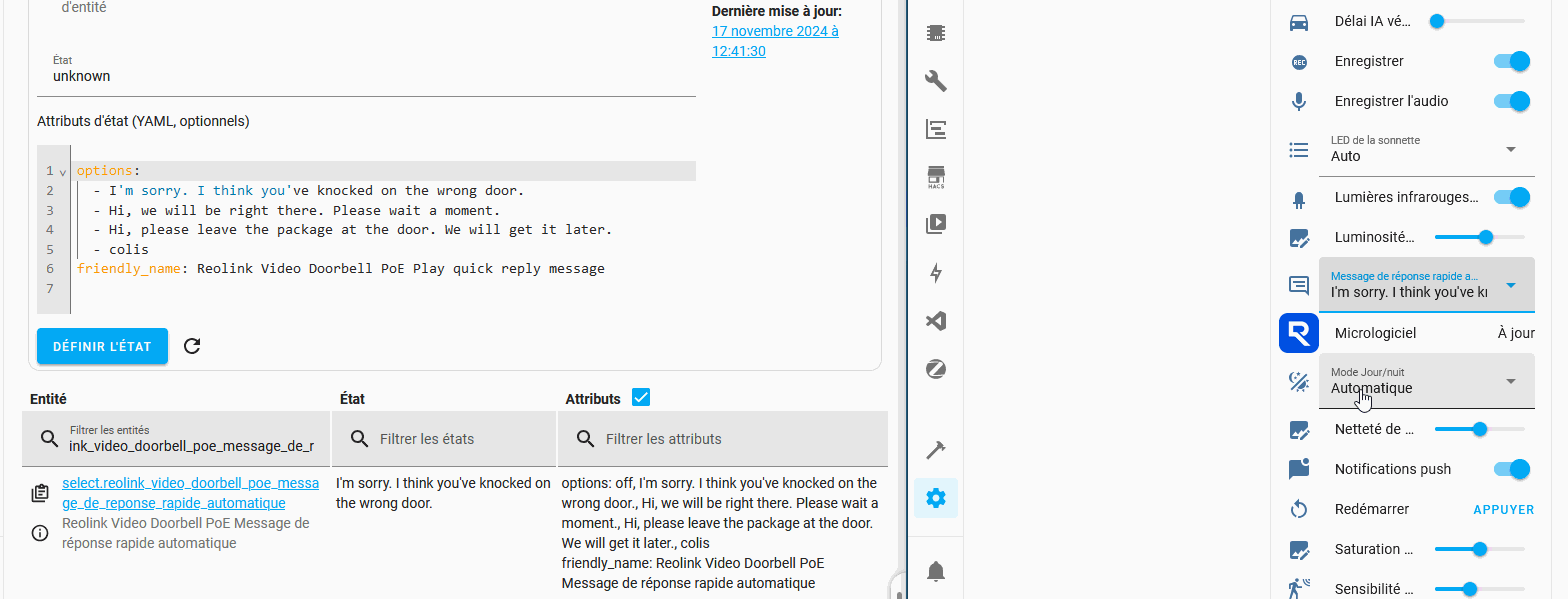

De plus je que je ne comprends pas c’est pourquoi le même type de sensor chez reolink fonctionne parfaitement alors qu’avec celui de netatmo reste dans dans état.
Je pense qu’il y a peut être avec l’integration netatmo ![]()

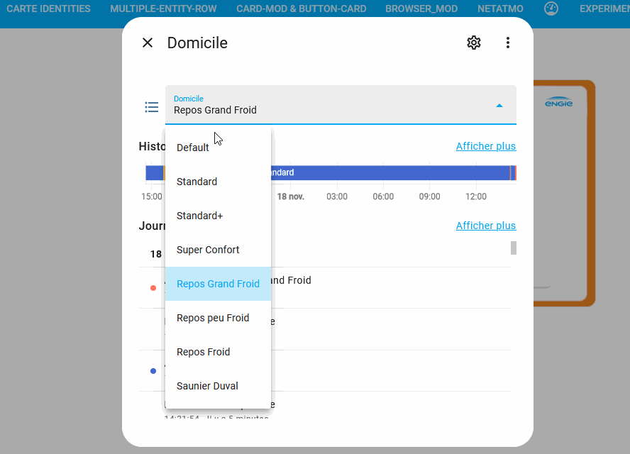

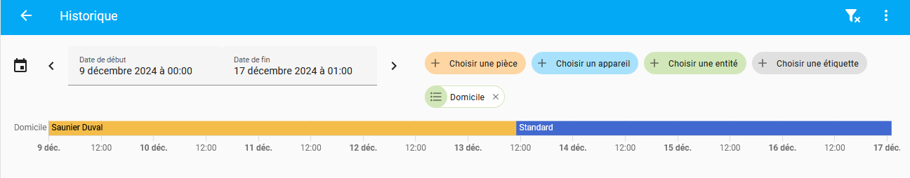

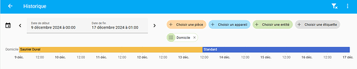

Alors, de mon côté je confirme que les changements de plannings fonctionnent et que en effet les mise à jour sont très très lente (entre 1h et 4h de ce que j’ai pu constater).

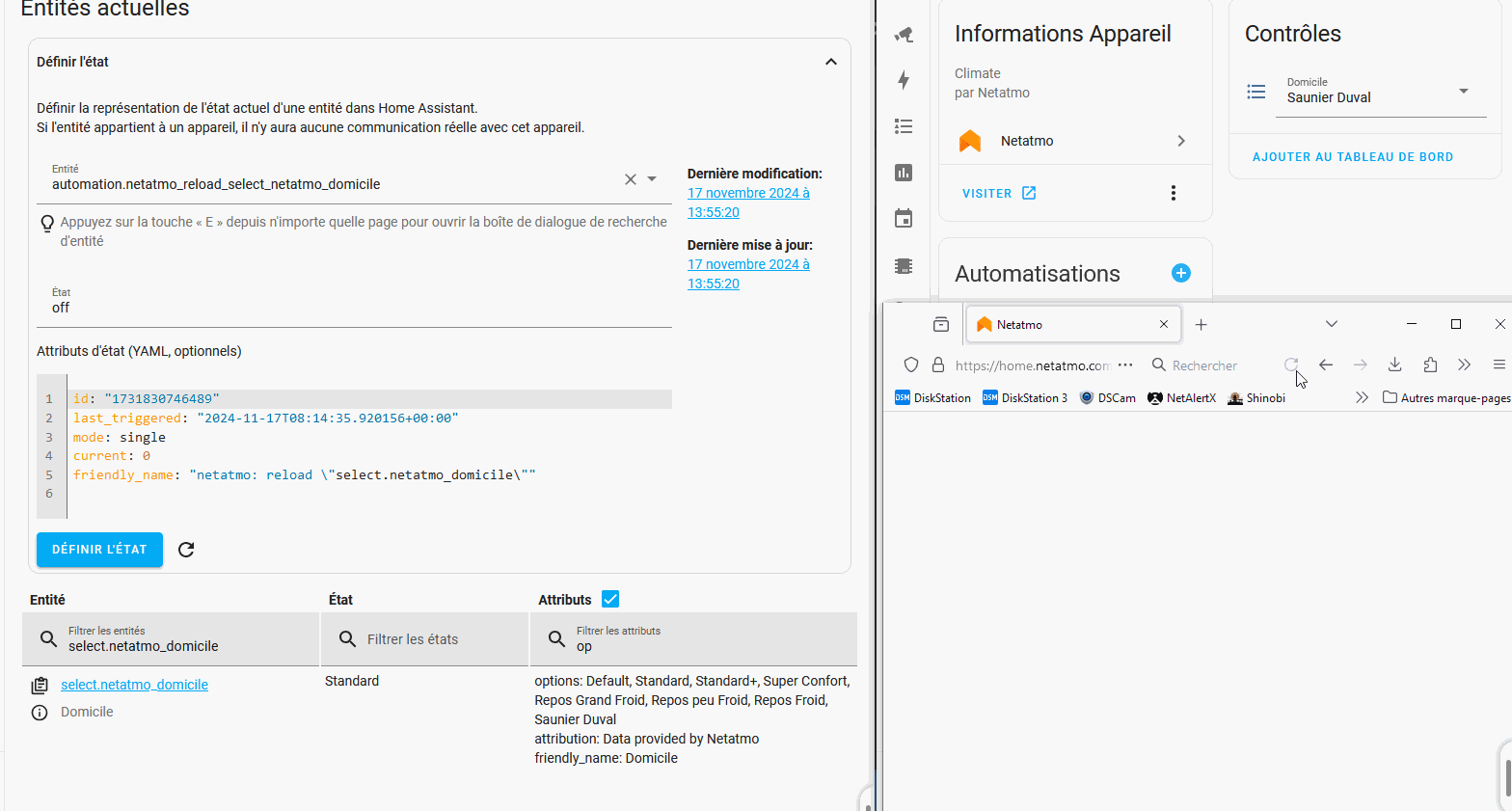

Par contre, concernant l’ID je suis sûr de ce que j’indique, mais il m’indique toujours une erreur comme quoi l’entrée est inconnue.
Erreur : UnknownEntry
Je ne comprends et ne vois surtout pas ce que je peux mettre d’autre…
Et bien je pense avoir trouver une alternative à cette histoire d’entrée inconnue
A la place du entry_id: xxxxxxxxxxxxxxxxxxxxxxxxxxxxxxxxx
J’ai mis entity_id: climate.bureau
et je n’ai plus de message d’erreur, celà semble fonctionner.

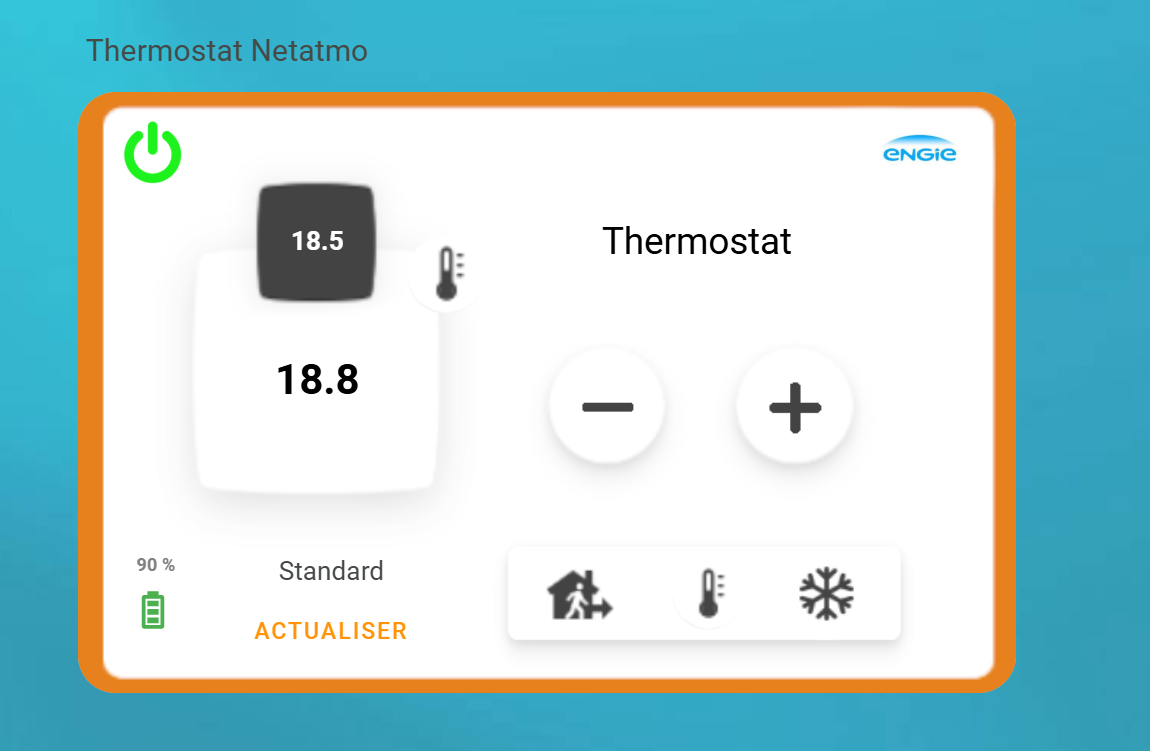

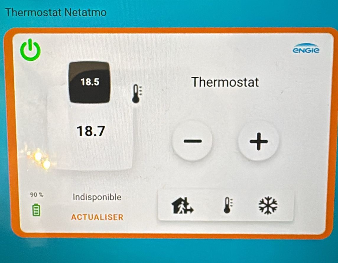

Bien alors en attendant une solution d’un créateur de l’intégration, j’ai trouvé une solution qui devrait satisfaire le plus grand nombre.
J’ai ajouter un bouton pour actualiser le planning, et pour l’intégrer dans la carte il faut modifier légèrement la position du label d'état planning afin de mettre en dessous le nouveau bouton.
Voici le code du bouton à ajouter dan la carte ainsi que celui du bouton ou seul la position (top & left) à changée.
Voici ce que cela donne visuellement:
Le nouveau bouton d’actualisation:
type: action-button
style:
left: 27%
top: 90%
action: homeassistant.reload_config_entry
title: Actualiser
data: {}
entity_id: select.netatmo_domicile
Le bouton existant modifé:
type: state-label
entity: select.netatmo_domicile
title: Planning
icon: mdi:calendar
style:
top: 80%
left: 27%
"--paper-item-icon-color": rgb(68,68,68)
Merci pour ton travail
De rien, cela fait toujours plaisir de rendre service ![]()

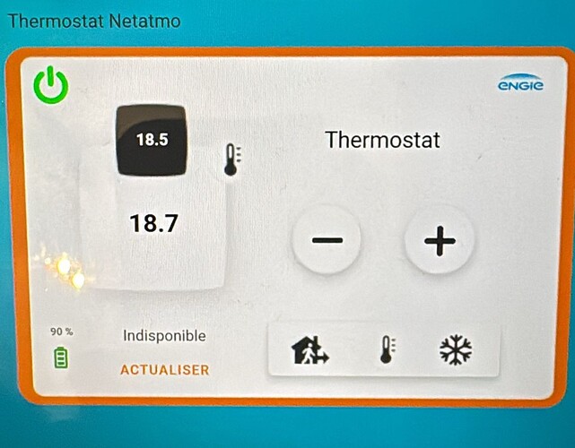

tout fonctionnait jusqu’à il y a quelques jours, cependant depuis 1 semaine environ, mes calendriers sont accessibles aléatoirement…
Lorsque je redémarre HA tout fonctionne et au bout d’un moment (non déterminé à ce jour) les calendriers de chauffe ne sont plus accessible et la mention « indisponible » apparait.
Par contre tout le reste fonctionne parfaitement.
Avez vous une idée du pourquoi ?
