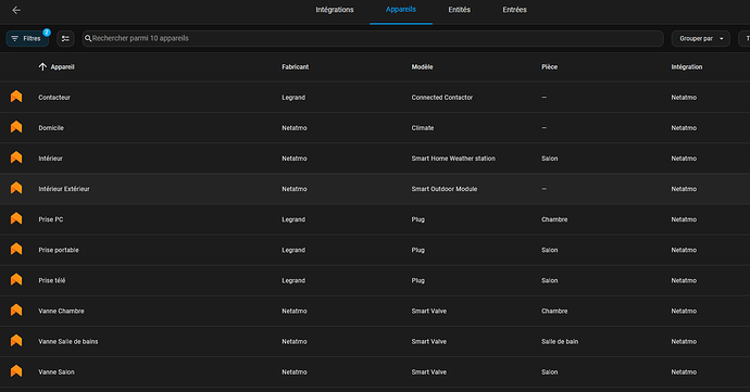

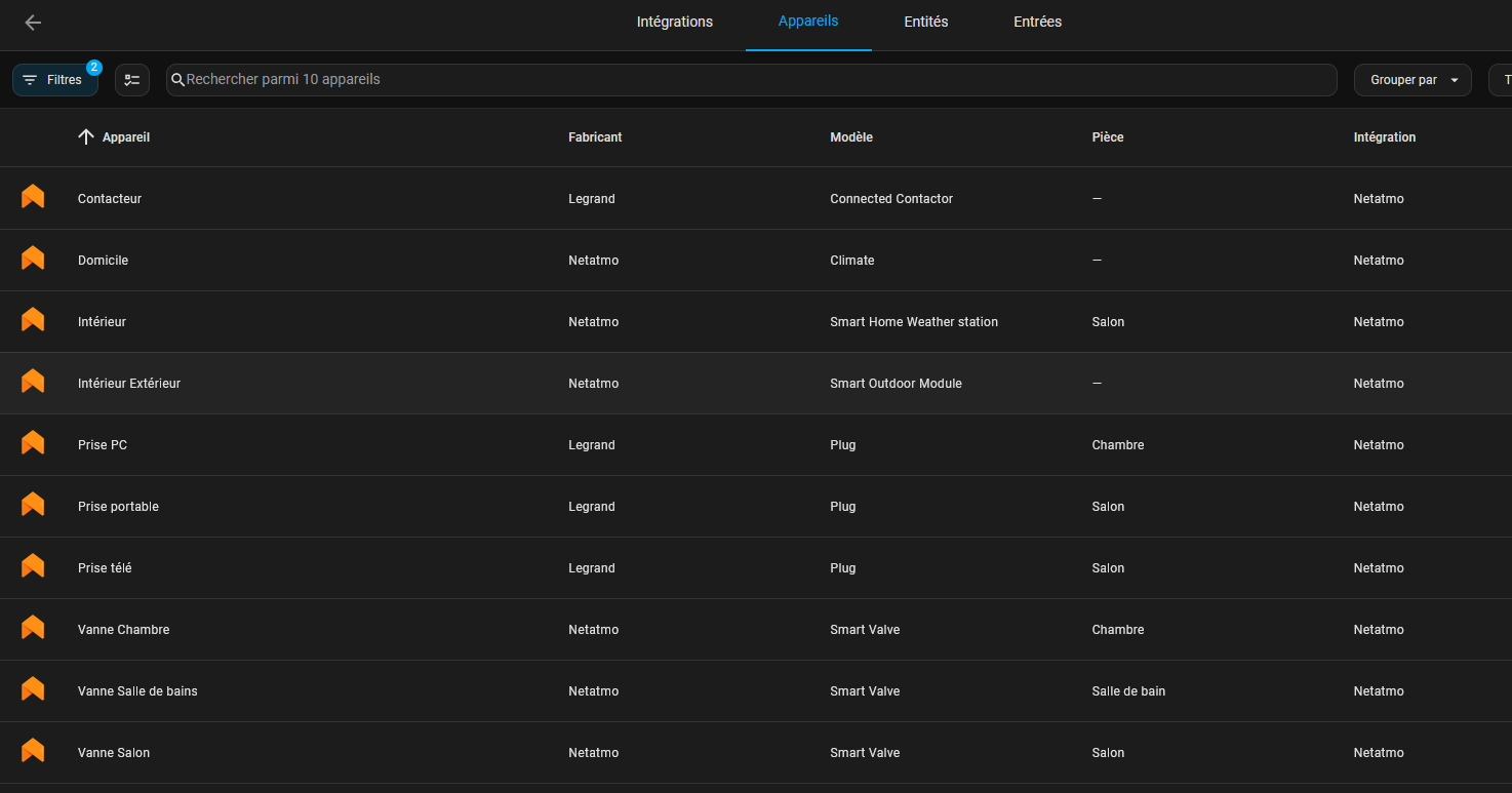

C’est fait, mais je ne suis pas sûr que ça fonctionne.
Voici mes appareils Netatmo :
Et le fichier yaml :

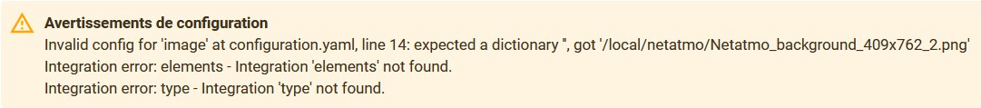

Étant vraiment novice sur HA (installé en machine virtuelle sur un NAS Synology) j’ai tenté d’intégrer les différents codes proposés (à partir de File Editor):
  • J’ai copié le code pour les sensors dans le fichier netatmo.yaml créé dans le répertoire /config/template
  • J’ai copié le code des 6 scripts dans le fichier config/scripts.yaml (version 16 novembre 2024)
  • J’ai copié le code de la carte (version 16 novembre 2024) dans le fichier config/configuration.yaml (j’ai ajouté en fin de fichier la ligne python_script:
  • J’ai ajouté le fichier set_state.py dans le répertoire crée /config/python_scripts sans rien changer à son code
    Dans les fichiers j’ai changé l’id netatmo_entree par l’id de mon thermostat netatmo_smart_thermostat déjà touvé lors de l’installation de Home Assistant.
Au résultat, j’ai les erreurs suivantes dans la config yaml:
img]http://[/img]
Voici le début du code dans configuration.yaml:
default_config:
frontend:
script: !include scripts.yaml
scene: !include scenes.yaml
type: picture-elements
image: /local/netatmo/Netatmo_background_409x762_2.png
elements:
  - type: image
# Remplacer "netatmo_entree"  par le nom de votre thermostat
    entity: climate.netatmo_smart_thermostat
# Vous pouvez remplacer cette image par celle de votre opérateur
    image: /local/netatmo/Palazzetti.png
    title: null
    tap_action:
      action: none
    style:
      top: 10%
      left: 90%
      width: 10%
  - type: image
Sur le dashboard rien n’a changé bien sûr. J’ai également un souci avec le sensor battery du netatmo_smart-thermostat: je ne trouve de sensor batterie associé lui dans la liste des entités. Pourtant il doit bien exister car je le trouve dans l’interface web de Netatmo.
Merci pour l’aide de la communauté.

Je peux déjà te dire qu’il ne faut pas copier le code de la carte dans le fichier config, mais dans une nouvelle carte que tu aura crée pour ce projet.
