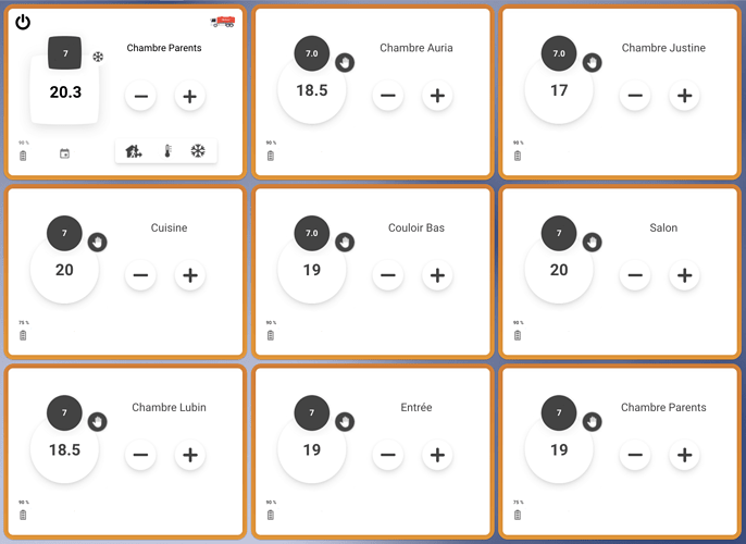

Voici le résultat :
Juste un petit détails mais serait-il possible d’intégrer dans la carte Thermostat la possibilité de choisir le type de planning?

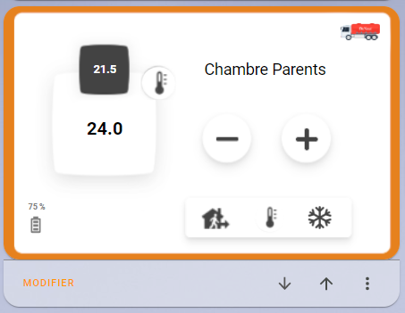

Je n’ai pas mis le code de la carte au cas où :
mon code corrigé sur ma carte
mon code corrigé sur la carte

J’ai fait un script OFF et j’ai fait le même avec ON
Script Off
netatmo_mode_off:
  alias: netatmo_mode_off
  sequence:
  - service: climate.turn_off
      entity_id: climate.maison
  - service: python_script.set_state
    data_template:
  icon: phu:wiser-heating-ctl-off
Maintenant ce que je ne sais pas encore faire sur HA c’est associer ces deux scripts à un bouton ON/OFF comme j’ai commencer à mettre sur le thermostat mais qui m’oblige à faire un bouton supplémentaire alors que j’aimerai qu’i soit l’un sur l’autre en somme
Sinon voilà j’ai tout implémenté et cela fonctionne c’est top merci pour vos travaux.
