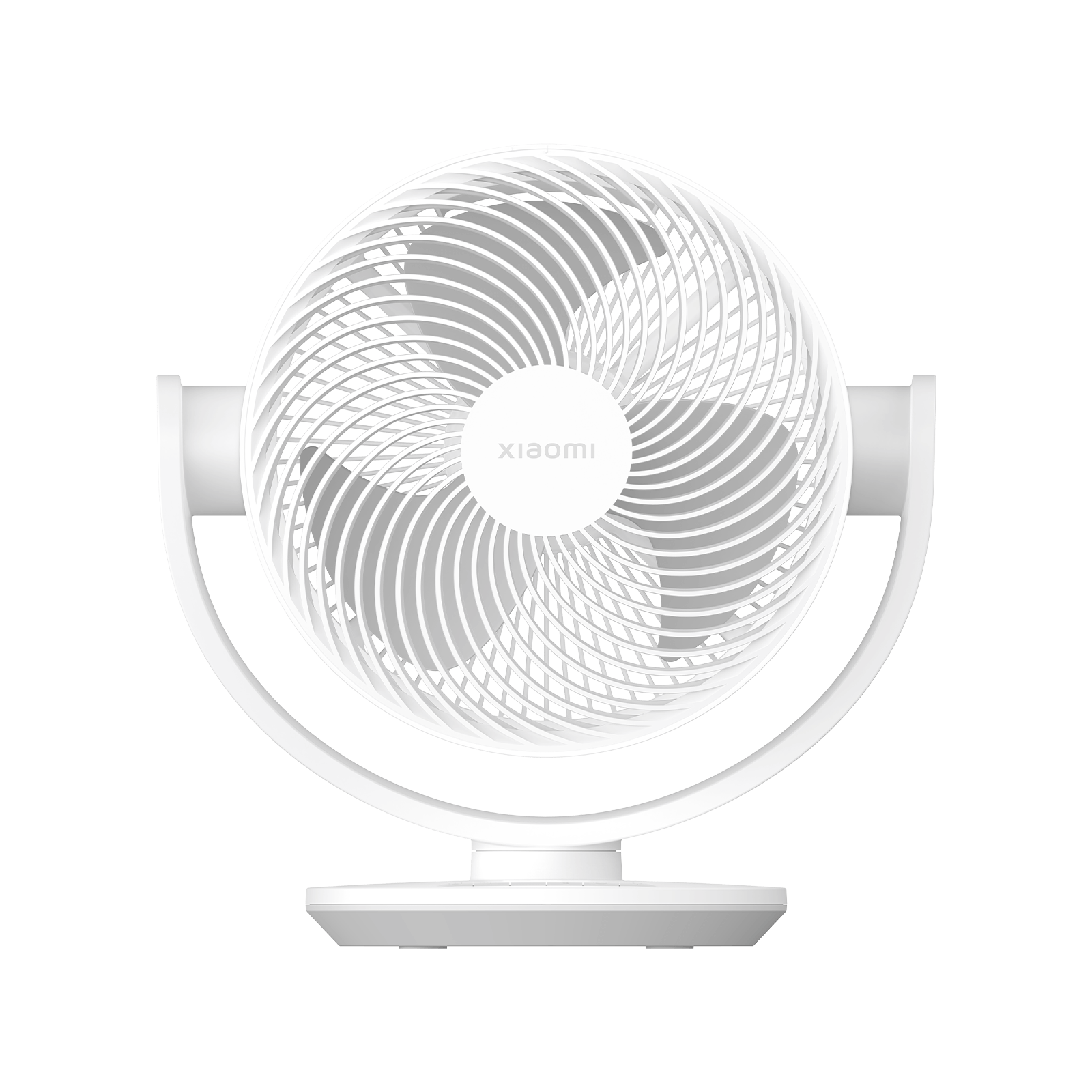

une image du ventilateur :
la carte que j'utilise pour mon autre ventilateur en action. Il y a des flèches à gauche et à droite de l'image du ventilateur pour le faire bouger et un on/off du ventilateur sur l'image :

version plus compacte avec slider pour la vitesse et image du ventilateur .
