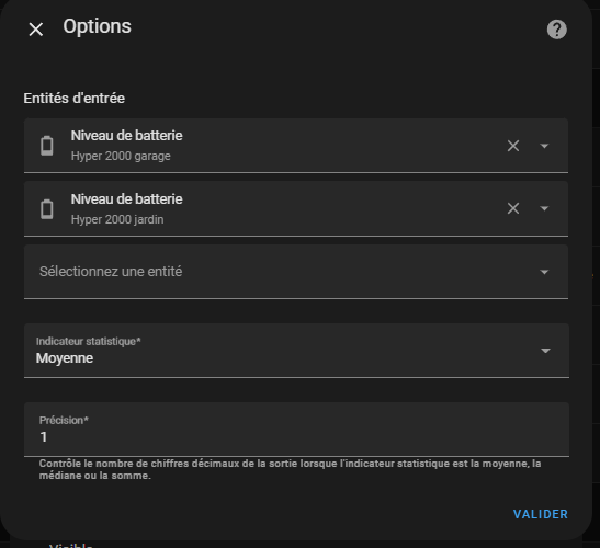

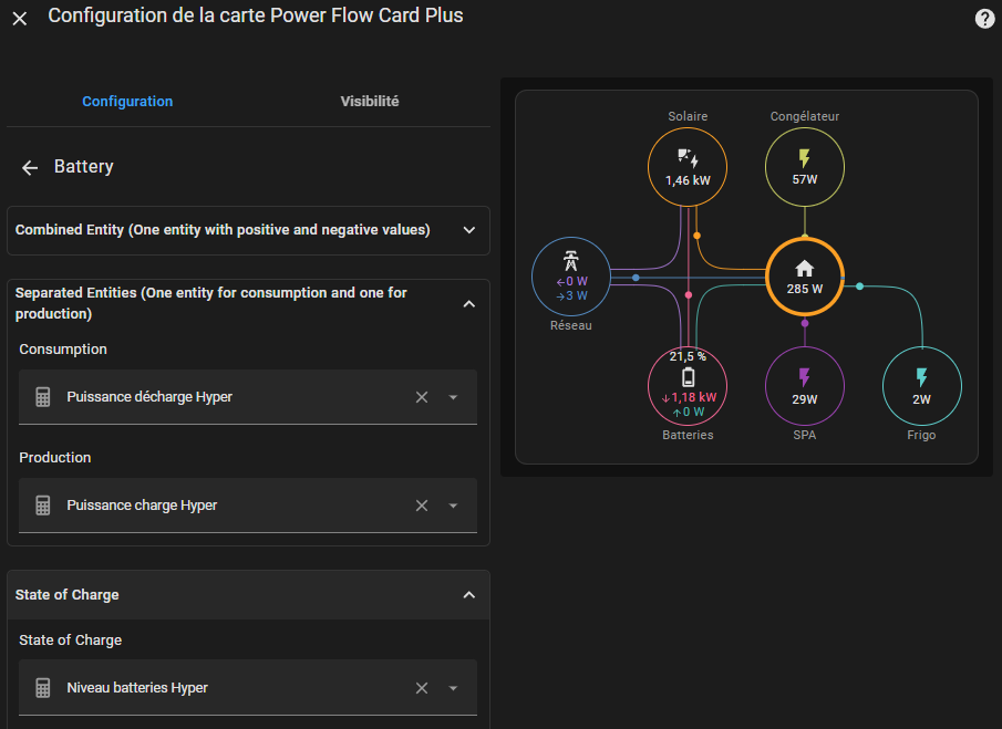

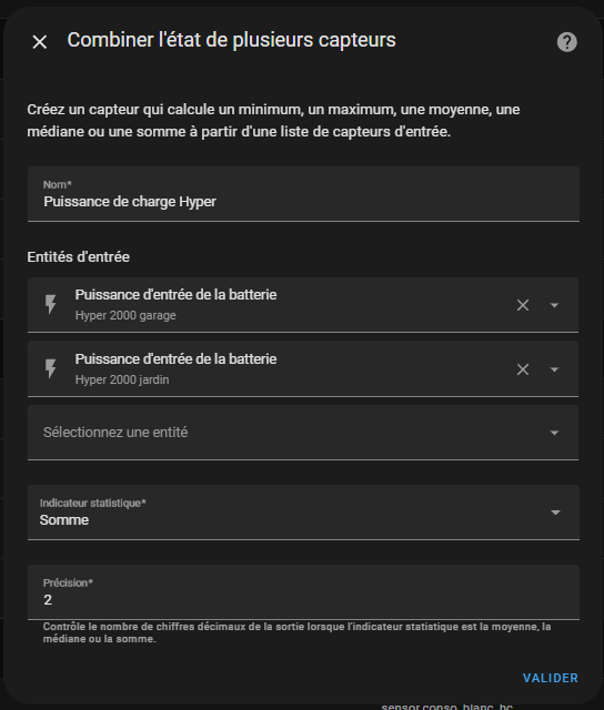

Ayant 2 hyper avec chacun 2 batteries, j’ai créé 3 entités.
1 entité qui est la somme des puissances de charge des hyper
1 entité qui est la somme des puissances de décharge des hyper
1 entité qui est la moyenne du niveau de batterie des hyper
Avec ces 3 entités, je peux avoir sur la carte la visualisation de mes hyper.
Certes, ce serait mieux de pouvoir gérer plusieurs batteries sur la carte, mais pour le moment ça fait le taf.
Pour Sunsynk-power-flow-card, c’est effectivement trés complet, mais pour visualiser sur le téléphone, c’est moins visible que Power-flow-card-plus.
Je te remercie pour ton retour.
Comment as-tu fait pour réaliser ces calculs et peux-tu m’envoyer le code de cette configuration?
Comment as-tu fait pour creer ces nouvelles entités ?
Merci d’avance
Bien amicalement Dominique
Pour créer ces entités, il faut:
Paramètres → Appareils et services → Entrées → Créer une entrée
Choisir Combiner l'état de plusieurs capteurs et rentrer les informations avec tes capteurs de tes hyper en faisant la somme
Faire pareil pour Puissance de décharge Hyper
Faire après pour le niveau de batterie en faisant la moyenne
Il suffit après de récupérer les 3 entrées créées pour le paramétrage dans la carte pour la batterie.

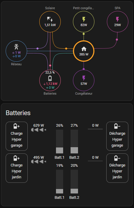

Sinon pour le détail de toutes les batteries, j’utilise la carte Power distribution avec ce rendu:

Merci encore pour votre aide.
Voici le résultat obtenu tout fonctionne parfaitement.
Je vais maintenant me pencher sur la Carte Power Distribution.
