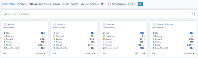

Dans le menu Z2M => tableau de bord, il y’a cette affichage:
Je le trouve très synthétique, et j’aimerais intégrer un truc équivalent sur mon tableau de bord
Je n’ai pas trouvé de carte native ni dans HACS
Quelqu’un en connais une ? ou peut-etre je peut le faire avec la carte entitée ?

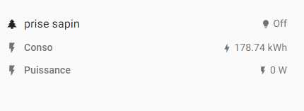

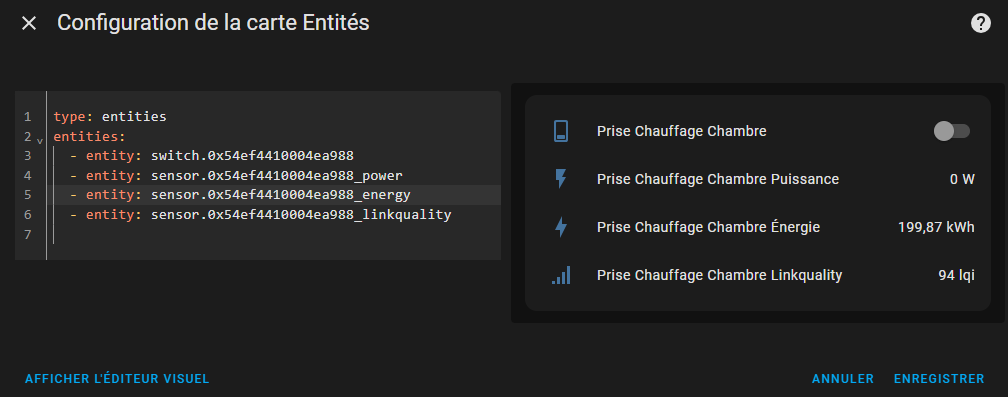

oui, tu peux le faire avec la carte entities :
Mais tu n’as pas de carte qui fera le même visuel que celle de Z2M.
Ou des cartes heading les unes sur les autres avec des entités integrées…
Un peu plus pénible à créer mais qui marche aussi:
exemple dans une section:
type: grid
  - type: heading
    icon: mdi:pine-tree
    heading: prise sapin
    heading_style: title
    badges:
      - type: entity
        show_state: true
        show_icon: true
        entity: light.prise_multimedia
        color: accent
    tap_action:
      action: perform-action
      perform_action: light.toggle
        entity_id: light.prise_multimedia
  - type: heading
    icon: mdi:flash
    heading: Conso
    heading_style: subtitle
    badges:
      - type: entity
        show_state: true
        show_icon: true
        entity: sensor.prise_multimedia_energy
        color: state
  - type: heading
    icon: mdi:flash
    heading: Puissance
    badges:
      - type: entity
        show_state: true
        show_icon: true
        entity: sensor.prise_multimedia_power
        color: state
si je fait un truc aprochant ça ira bien aussi :wink:

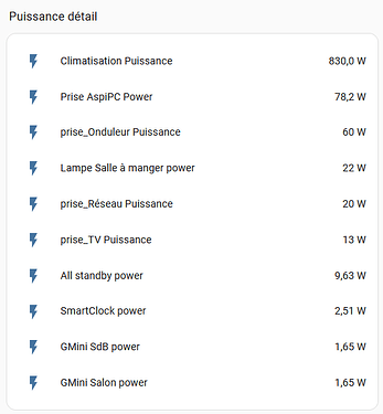

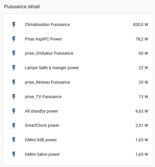

Je suis partie sur un composant qui s’autoalimente, via une auto-entities.
La carte supprime les éléments que je ne souhaite pas voir, car déjà fans des groupes par exemple.
type: custom:auto-entities
card:
  type: entities
filter:
  include:
    - domain: sensor
      attributes:
        unit_of_measurement: W
      state: ">1"
  exclude:
    - entity_id: sensor.zlinky_current_summation_derived_one_minute
    - entity_id: sensor.puissance_*mesuree
    - entity_id: sensor.power_production_now
    - entity_id: ^sensor.panneau*$
    - entity_id: sensor.21051182g_battery_power
    - entity_id: sensor.0x3c6a2cfffed38211_power_l3
    - entity_id: ^sensor.nodeid_*$
    - entity_id: sensor.radiateur_canape_power
    - entity_id: sensor.pince_owon_power
    - entity_id: sensor.lampe_ilot1_power
    - entity_id: sensor.lampe_ilot2_power
    - entity_id: sensor.lampe_ilot3_power
    - entity_id: sensor.lampe_ilot4_power
    - entity_id: sensor.lampe_bas_power
    - entity_id: sensor.lampe_haut_power
    - entity_id: sensor.0x3c6a2cfffed38211_power_l1
    - entity_id: sensor.versatile_*_mean_power_cycle
sort:
  method: state
  numeric: true
  reverse: true
