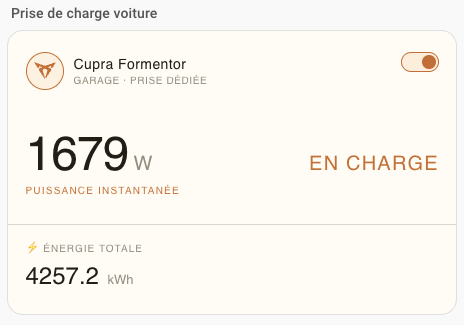

Je partage une deuxième petite carte que j'ai réalisée pour mon dashboard Home Assistant.
Cette fois, l'idée était d'avoir un affichage simple pour suivre la recharge de ma voiture hybride rechargeable, une Cupra Formentor, et de pouvoir allumer et éteindre la prise en cliquant sur la carte.
Je suis frustré depuis un moment de ne pas avoir littéralement le contrôle de mon app mobile Cupra. Donc j'ai essayé de faire quelque chose qui correspond à la voiture mais qui reste adaptable pour tous.
La carte permet de voir en un coup d'œil :
:electric_plug: si la prise est allumée ou éteinte
:high_voltage: la puissance instantanée consommée
:battery: l'état de la recharge
:bar_chart: l'énergie totale consommée
:control_knobs: et surtout, de piloter directement la prise depuis la carte
Le tout avec un affichage assez minimaliste pour rester cohérent avec le reste de mon dashboard.
Comment ça fonctionne ?

La carte utilise ces trois informations pour déterminer automatiquement l'état de la recharge.
Les trois états affichés
Lorsque la prise est désactivée :
  • ÉTEINTE
PRISE ALLUMÉE mais consommation faible
Lorsque la prise est allumée mais que la consommation est inférieure à 100 W :
  • CHARGÉ
Cela permet notamment de considérer que la voiture a terminé sa charge.
PRISE ALLUMÉE avec une consommation supérieure à 100 W
La carte affiche :
  • EN CHARGE
avec la couleur orange correspondante.

4. Modifier le seuil "CHARGÉ"
Par défaut, j'ai choisi 100 W comme seuil :
} else if (power < 100) {
  chargeStatus = 'CHARGÉ';
  chargeClass = 'charged';
} else {
  chargeStatus = 'EN CHARGE';
  chargeClass = 'charging';
Donc :
Situation Affichage
Prise OFF ÉTEINTE
Prise ON + < 100 W CHARGÉ
Prise ON + ≥ 100 W EN CHARGE
Ce seuil est évidemment à adapter à votre véhicule et à votre prise.

        <script>
          (function() {
            const toggle =
              document.getElementById(
                'cupra-toggle'
            if (
              toggle &&
              !toggle.dataset.bound
              toggle.dataset.bound = '1';
              toggle.addEventListener(
                'click',
                function(e) {
                  e.preventDefault();
                  e.stopImmediatePropagation();
                  hass.callService(
                    'switch',
                    'toggle',
                      entity_id:
                        switchEntity
        </script>
