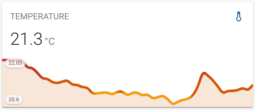

Il y a pourtant des cartes disponibles pour les thermostats de chauffage et mesure de l'humidité, mais rien pour la température. Hormis le graphe basique par défaut.

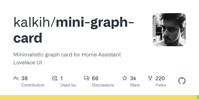

Ta mini-graph-card ou tu peu customiser les couleurs .
:ok_hand:
Je vais essayer avec ce modèle.

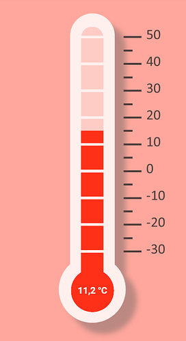

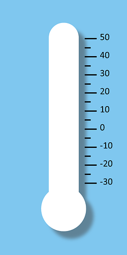

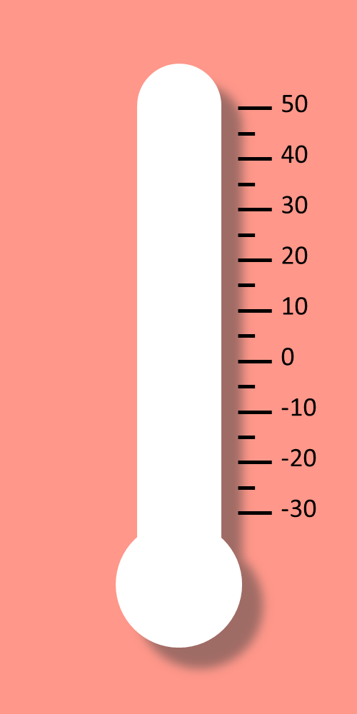

Voilà ce que ça pourrait donner avec une button-card :
Le code est à retravailler pour le changement de couleur en cas de température inférieure à 10 °C :

styles:
  card:
    - background-color: |
          if (states['sensor.chambre_sous_sol_thermometre_temperature'].state > "10")
            return "rgba(254,204,197,1.0)";
          else if (states['sensor.chambre_sous_sol_thermometre_temperature'].state <= "10")
            return "rgba(191,228,247,1.0)";
  custom_fields:
    fond:
      - background-image: |
              return "url(/local/images/temp_pos.png)";
              return "url(/local/images/temp_neg.png)";
      - position: absolute
      - left: 0
      - top: 0
      - width: 100%
      - height: 100%
      - background-size: cover
      - background-position: center
      - opacity: 0.7
    reservoir:
      - left: 38.9%
      - top: 76.5%
      - width: 22.8%
    valeur:
      - left: 38.9%
      - top: 76.5%
      - width: 22.8%
    depart_curseur:
      - left: 44.2%
      - top: 72.1%
      - width: 12%
    curseur_0:
      - left: 44.2%
      - top: 68.2%
      - width: 12%
    curseur_1:
      - left: 44.2%
      - top: 65%
      - width: 12%
    curseur_2:
      - left: 44.2%
      - top: 61.1%
      - width: 12%
    curseur_3:
      - left: 44.2%
      - top: 58%
      - width: 12%
    curseur_4:
      - left: 44.2%
      - top: 54.1%
      - width: 12%
    curseur_5:
      - left: 44.2%
      - top: 51%
      - width: 12%
    curseur_6:
      - left: 44.2%
      - top: 47%
      - width: 12%
    curseur_7:
      - left: 44.2%
      - top: 43.8%
      - width: 12%
    curseur_8:
      - left: 44.2%
      - top: 40%
      - width: 12%
    curseur_9:
      - left: 44.2%
      - top: 36.7%
      - width: 12%
    curseur_10:
      - left: 44.2%
      - top: 32.9%
      - width: 12%
    curseur_11:
      - left: 44.2%
      - top: 29.7%
      - width: 12%
    curseur_12:
      - left: 44.2%
      - top: 25.8%
      - width: 12%
    curseur_13:
      - left: 44.2%
      - top: 22.5%
      - width: 12%
    curseur_14:
      - left: 44.2%
      - top: 18.6%
      - width: 12%
    curseur_15:
      - left: 44.2%
      - top: 15.5%
      - width: 12%
Les deux images de fond :
Ah oui effectivement c’est un gros boulot de codage !
Merci @anon41081891
Une nouvelle version avec du code beaucoup plus compact :
Le code :
type: custom:button-card
aspect_ratio: 1/1
custom_fields:
  fond:
    card:
      aspect_ratio: 1/2
      styles:
        card:
                if (states['input_number.temperature'].state > "0")
                  return "rgba(255,151,138,1.0)";
                else if (states['input_number.temperature'].state <= "0")
                  return "rgba(127,199,239,1.0)";
          - border-radius: 0%
          - border: none
  value_bar:
    card:
      styles:
        card:
          - width: 40px
          - height: |
                  return Math.round(193 - states['input_number.temperature'].state * 3.45) + "px";
                  return Math.round(193 + Math.abs(states['input_number.temperature'].state) * 3.45) + "px";
          - border-radius: 0%
          - border: none
  value_text:
    card:
      entity: input_number.temperature
      show_name: false
      show_icon: false
      show_state: false
      show_label: true
      label: |
        [[[ return states['input_number.temperature'].state + "°" ]]]
      styles:
        card:
          - background-color: transparent
          - border-radius: 0%
          - border: none
        label:
          - font-size: 1.8em
          - font-weight: bold
          - color: white
  thermometre:
    card:
      aspect_ratio: 1/2
      styles:
        card:
          - background-image: url(/local/images/thermometer.png)
          - border-radius: 0%
          - border: none
styles:
  card: null
  custom_fields:
    fond:
      - left: 5%
      - top: 5%
      - width: 45%
      - opacity: 1
    value_bar:
      - left: 76px
      - top: 48px
      - opacity: 1
    value_text:
      - left: 9.4%
      - top: 76%
      - width: 100px
      - height: 100px
      - opacity: 1
    thermometre:
      - left: 5%
      - top: 5%
      - width: 45%
      - opacity: 1
Image du thermomètre :
Températures négatives :
Températures positives :
