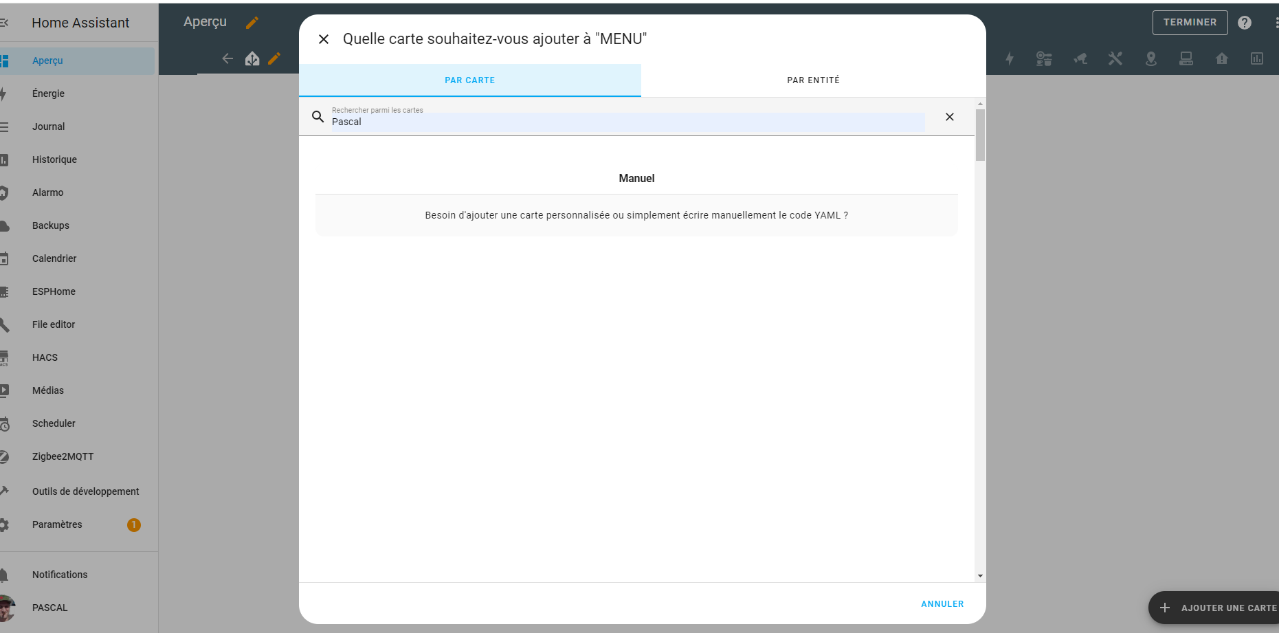

Cartes disparu du menu "Ajouter une carte"?
J’ai supprimé un dashboard de mon HA, jusqu’à là pas de problème.
Mais je viens de m’apercevoir que je n’ai plus de carte dans la fenêtre « ajouter une carte ».
Car j’ai une recherche qui s’affiche automatiquement dans la barre de recherche.
Si je supprime cette recherche, j’ai bien toutes les cartes.
Mais dès que je veux ajouter une carte, j’ai de nouveau le texte dans la barre de recherche :rage:
Si vous pouviez m’aider à résoudre ce petit problème, Merci à vous.

ça ne le fait pas sous firefox, uniquement sur chrome et uniquement quand j’ouvre HA avec https…duckdns (en fait ça m’affiche mon mail de connexion à mon compte google…)

Je viens de désactiver la saisie, supprimer les cookies, supprimer historique, toujours pareil.
Ce qui est étrange, c’est que quand je fais ajouter une carte, les cartes s’affichent pendant 3 secondes et puis sa bascule sur l’écran recherche.
Ça ne le fait que sous chrome et quand je me connecte à HA avec le hhttps…
