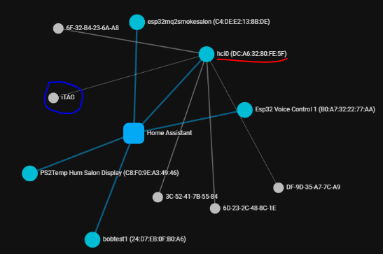

Ce mois ci j’ai osé, je suis passé à la version .0 de juin pour la visualisation Bluetooth, aucun souci à signaler.
Je précise que je ne dispose que d’un capteur Bluetooth, un iTag que je n’utilise pas car il passe son temps à passer de présent à absent et vis versa quand je suis à mon domicile.
J’ai donc regardé la nouveauté de la version 2025.6.0:
J’ai souligné en rouge mon PI et entouré en bleu le iTag.
Les 4 autres ronds bleus sont des ESP32 pour lesquels j’ai ajouté ce code.
esp32_ble_tracker:
  scan_parameters:
    active: true
bluetooth_proxy:
  active: true
Certains de ces ESP32 sont en type: esp-idf, d’autres en type: arduino.
On remarque que l’iTag est connecté au PI et non à un ESP32, pourtant plus proche de l’iTag.
Ah oui, la question :wink:
Y a t-il une configuration supplémentaire à faire pour que l’iTag se connecte plutôt aux ESP32 ce qui éviterait je pense les successions d’état présent/absent ?

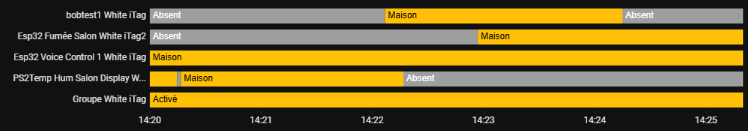

Pour voir s’il est vu par les esp tu peux créer un sensor qui passe a activé quand la carte voit ton tag. :
binary_sensor:
  - platform: ble_presence
    mac_address: xx:yy:zz:aa:cc:bb
    name: "nom de l'entité"
Tu verra déjà s’il n’est vu que pas le rasp ou si c’est la carte qui n’est pas a jour. Le lien indique peut-être juste le plus fort mais pas les autres.
Bonjour @Idaho947
J’ai ces sensor dans mes YAML ESPHome, je l’avais oublié, merci…
Au départ je n’avais paramétré qu’un ESP avec le Bluetooth et c’est uniquement ce capteur que je surveillais.
Je viens de créer un groupe avec mes 4 capteurs ESP32, si au moins un à ON alors capteur groupe à ON.
Je vais surveiller ça, merci pour cette bonne piste.
