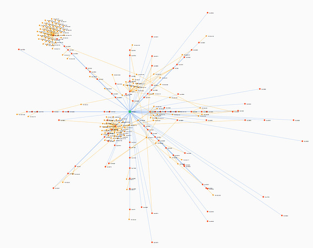

regarde du côté de cette carte :
Merci @WarC0zes !
C’est marrant car en écrivant mon post je me disais : “Si ça se trouve y’a un truc sous HA qui fait le taf !” Eh bien voilà ! :rofl:
Je file tester ça ! Merci !

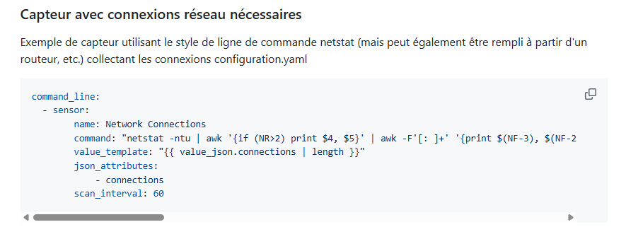

bon, là ce que je pige pas bien c’est la partie data-format:
The card expects an attribute named connections, which is an array of objects like:
  { "source": "192.168.2.10", "target": "8.8.8.8", "port": 443 },
  { "source": "192.168.2.11", "target": "192.168.2.5", "port": 80 }
Your sensor’s state or attributes should expose this. The card automatically builds the force graph from these entries.
d’abord, c’est où qu’on met çà ?

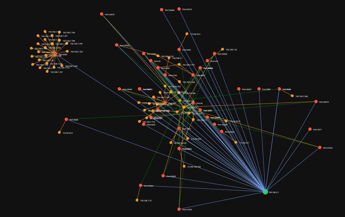

Bon, j'ai bien avancé, le plus bete c'est qu'il donne un shell qui crée un sensor.network_connections et qu'il utilise un dashboard avec entity: sensor.my_network_connections
en mettant la bonne entité, ca donne cà:
et un sensor.network_connexions avec plus de 100 entrées...

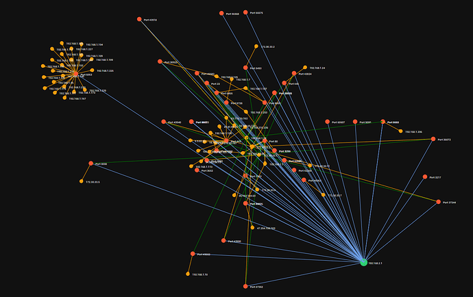

plus qu'a voir de plus pres...
La question fatale ? ça sert a quoi :sweat_smile: ?
si ca avait été par ip et non par port, ca pouvait montrer les différentes branches du réseau et ce qui fonctionne ou pas.
Oui donc zéro utilité c’est bien ce qu’il me semblait :blush:
En tout cas ça le mérite de fonctionner :grin:
