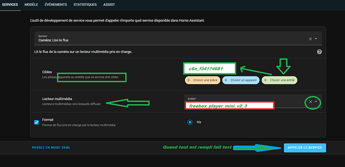

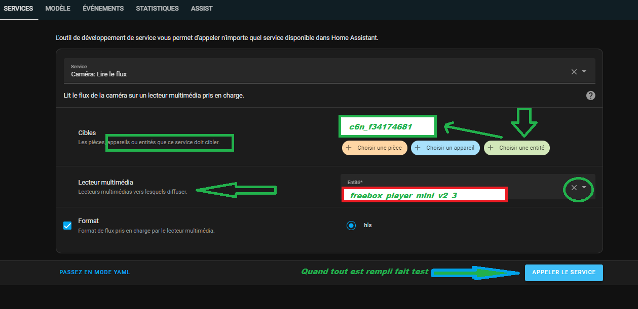

Voir sur mode développement service: camera.play_stream pour tester …
Exemple
Si pas d’erreur , peut-être possible :interrobang:

Merci pour ta réponse: j’ai déjà fait le test que tu décris dans ton exemple. Effectivement, ça marche, mais au format HLS, donc avec une latence de 20 secondes.
