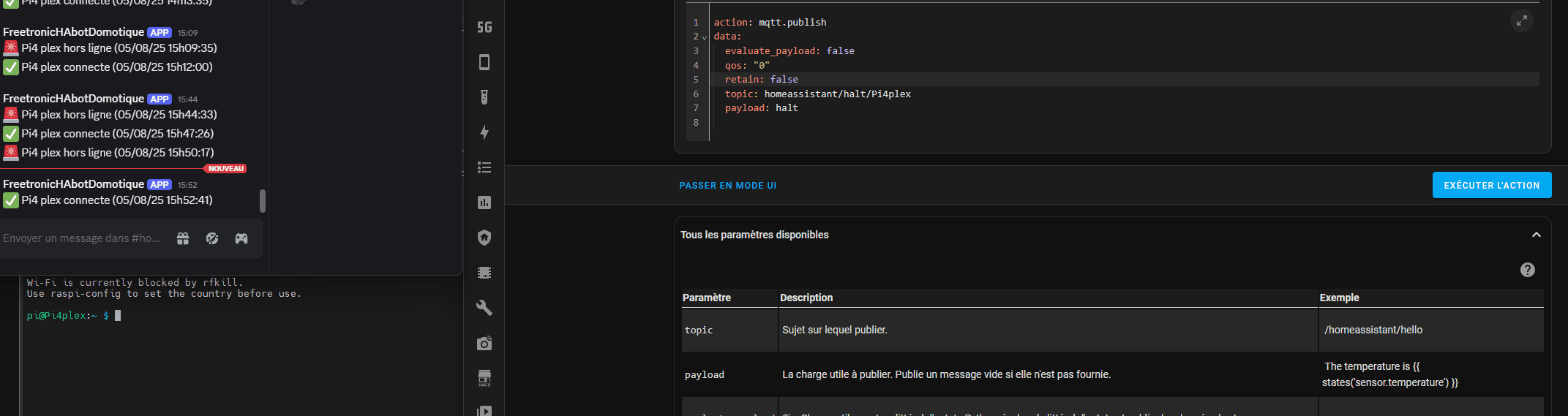

Mise en place d’un système d’extinction propre via mqtt
1
script python pour éteindre une ou plusieurs machine

    if topic == f"homeassistant/halt/{hostname}" or topic == "homeassistant/halt/all":
        print(f"✅ Condition OK pour {hostname}")
        if message == "halt":
            print("🔥 Ordre d'extinction reçu, mise en halt...")
            subprocess.run(['sudo', 'halt'])  # HALT RÉEL ACTIVÉ !

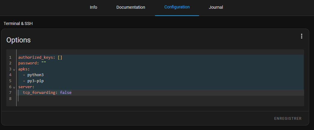

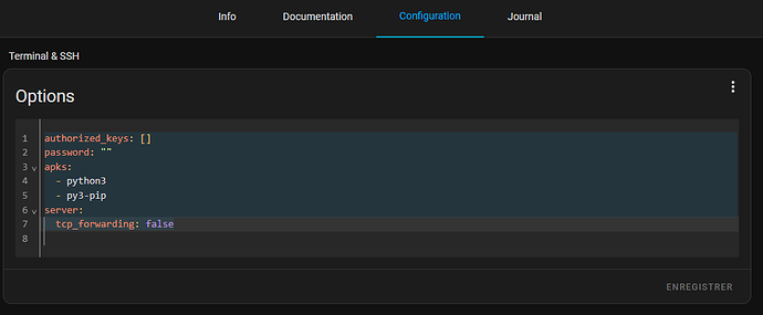

On poursuit avec un petit réglage de terminal et SSH

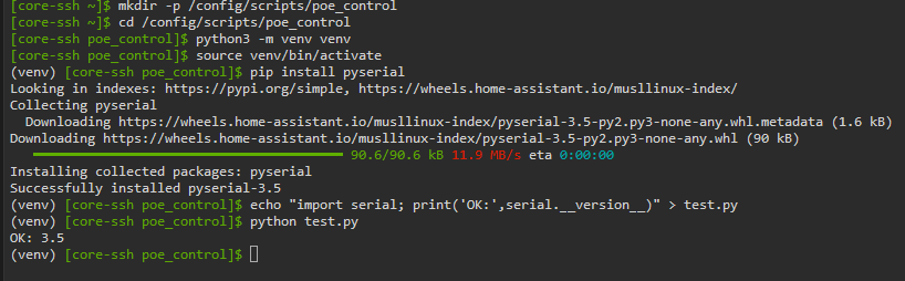

on installe un pyserial dans un environnement virtuel et on test que ça fonctionne
python3 -m venv venv
source venv/bin/activate
pip install pyserial
echo "import serial; print('OK:',serial.__version__)" > test.py
python test.py

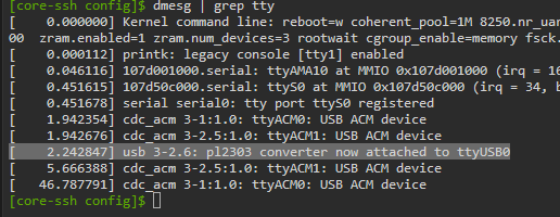

on cherche le bon port pour le câble…
dmesg | grep tty
ici [ 2.242847] usb 3-2.6: pl2303 converter now attached to ttyUSB0c

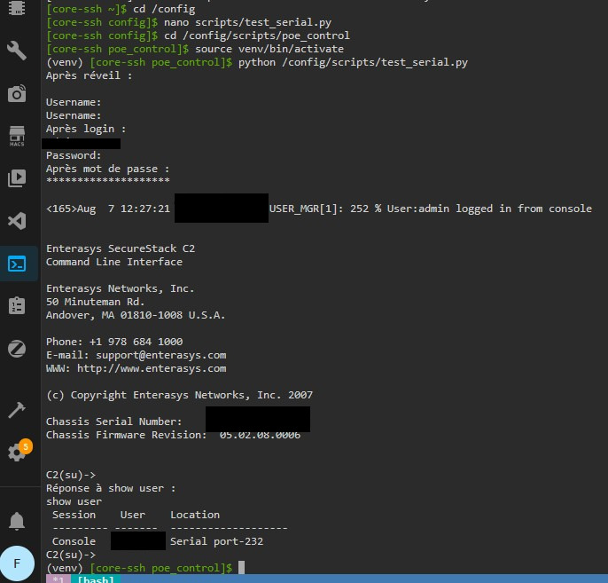

et avec un petit script python tjs en cours d’écriture, on se connecte au switch, environnement virtuel lancé, srcript pyton lancé en manuel pour le moment
et testé sur un port pour vérifier que ça fonctionne

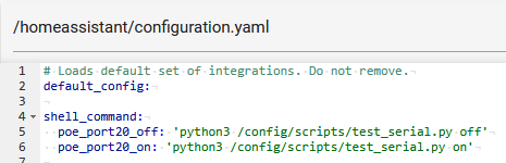

python3 /config/scripts/test_serial.py on puis python3 /config/scripts/test_serial.py off

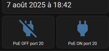

et enfin en interface graphique
c’est testé, ça fonctionne j’uploaderai les videos sur youtube
j’en suis là pour ce soir, en l’état je peux éteindre n’importe quel pi proprement potentiellement, éteindre le port poe ensuite, puis le rallumer et le pi redémarre normalement.

POE off https://www.youtube.com/shorts/ezmkQAMYB38
POE on https://www.youtube.com/shorts/J0DBYSaZj-4

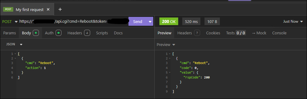

Bon après les 872p de doc du switch j’ai creusé un peu pour les 361p de l’api http de reolink pour les cams.
j’arrive bien à faire un reboot
par contre il prend bien la commande de shutdown mais n’éteint pas la cam… dommage
