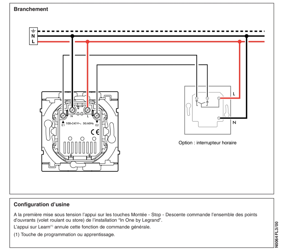

Pour éviter d’avoir à acheter 16 modules (un par volet), pensez-vous qu’il soit possible d’en brancher un uniquement sur l’inter centralisé et simuler les impulsions haut / bas?
Je pense qu’avec un module style Dual R3 branché sur E1 et E2 il doit y avoir moyen de remplacer le timer qu’il est possible d’ajouter à l’installation si l’on regarde la doc de Legrand?

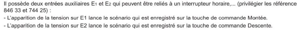

Oui il faudrait mettre un module deux sorties en envoyant un tension sur e1 ou e2 sur bouton Legrand 845 27 pour piloter la montée ou descente des volets.
Ce bouton centralisé envoie l’information du scénario par courant porteur sur les interrupteurs de volet individuel.

Donc un simple module qui est fait pour gérer un volet roulant devrait être suffisant si ce n’est que ce dernier n’aura que la montée et la descente de branchée à l’interrupteur en plus de son alimentation. Rien de branché sur les sorties « moteur »
Un module Dio ou Dual R3 devrait donc bien faire l’affaire si je comprends bien?

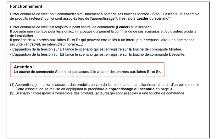

Oui pas besoin qu’il soit en mode volet roulant meme un relais double pour éclairage fonctionnera.
Par contre on ne peux envoyer l’ordre d’ouverture et fermeture, pas possible de faire un stop pour avoir des positions intermédiaires.
Et penser à alimenter le relais sur le même circuit que l’interrupteur centralisé.
