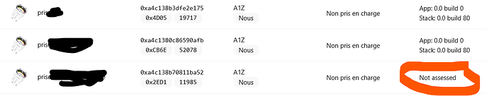

bien vu : j'ai réintégré l'une des deux qui posait problème, et son firmware est "-1" dans le "a propos", et la page OTA indique non évalué (not assessed), alors que les autres indiquent "build 80"
la colonne "id du firmware" est dans tous les cas "non pris en charge"
je pensais qu'elles étaient toutes d'un même lot, mais j'ai un doute...

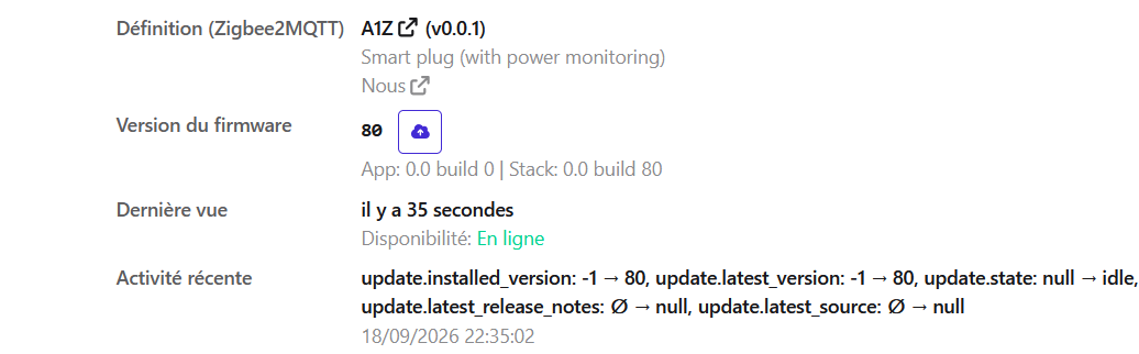

J'ai tenté une mise à jour du FW , cela a fait passer au même niveau "80" que les autres
cela se confirme dans l'état :
    **"child_lock": "UNLOCK"**,

depuis la maj (?) de firmware, le flux est descendu au même niveau que les 3 autres prises, donc possible effet aussi de ce côté
