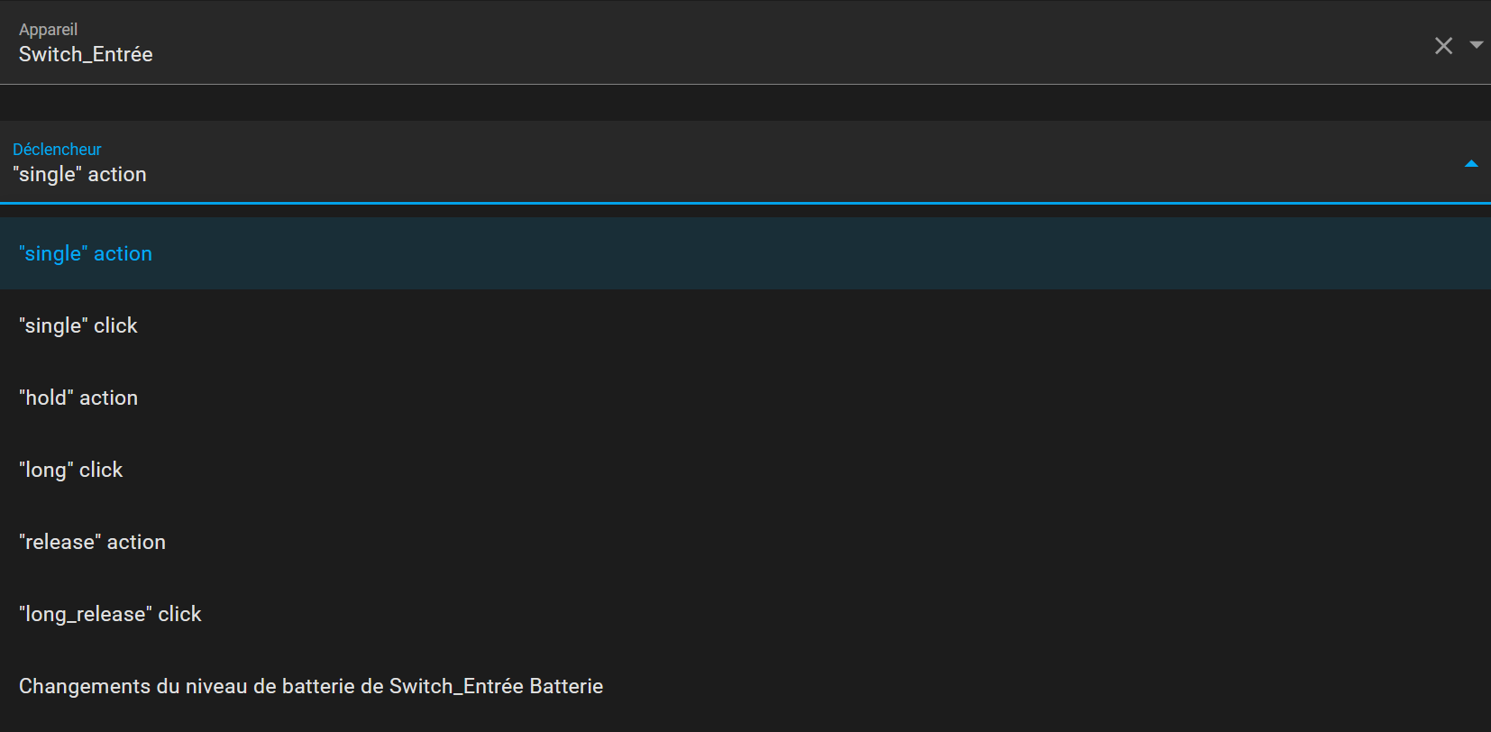

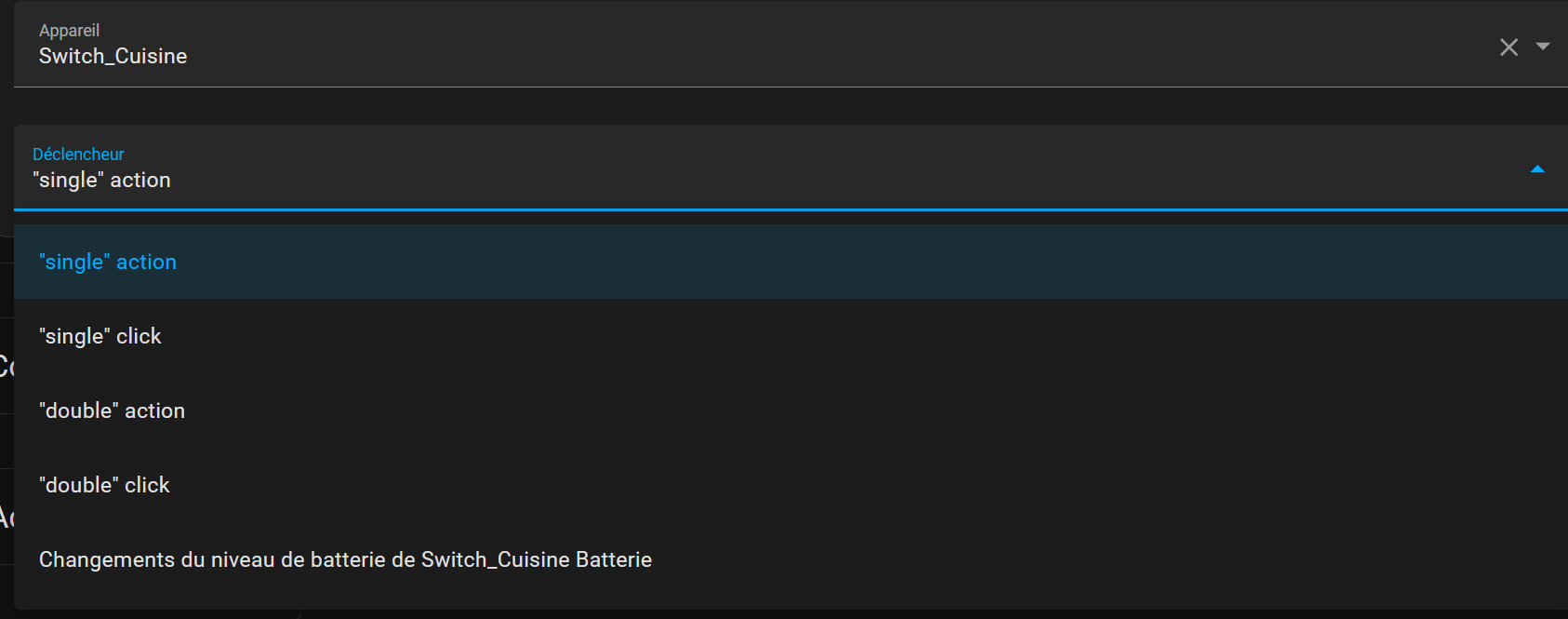

J’ai 2 switchs identiques avec le même firmware.
Lorsque je les installe via ZIGBEE2MQTT, et qu’ensuite je veux en faire des automatisations, alors l’un expose nativement plus de déclencheurs que l’autre…
Comment est ce possible et comment régler le problème?
Voici 2 images pour presenter mon problème :

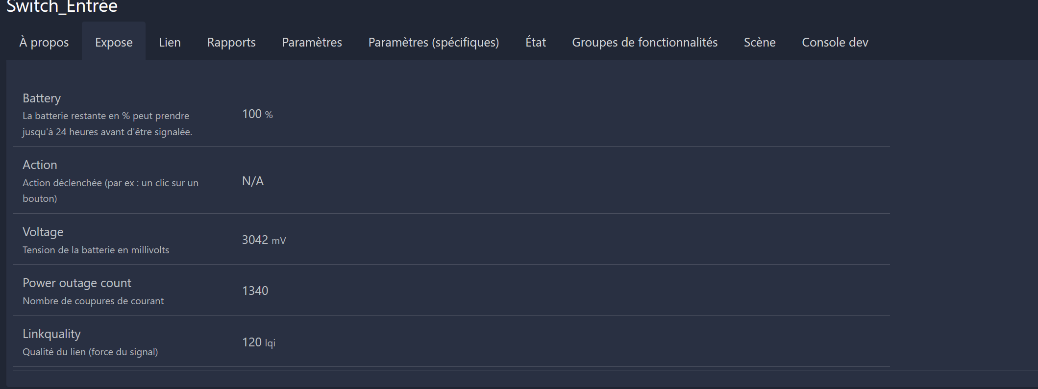

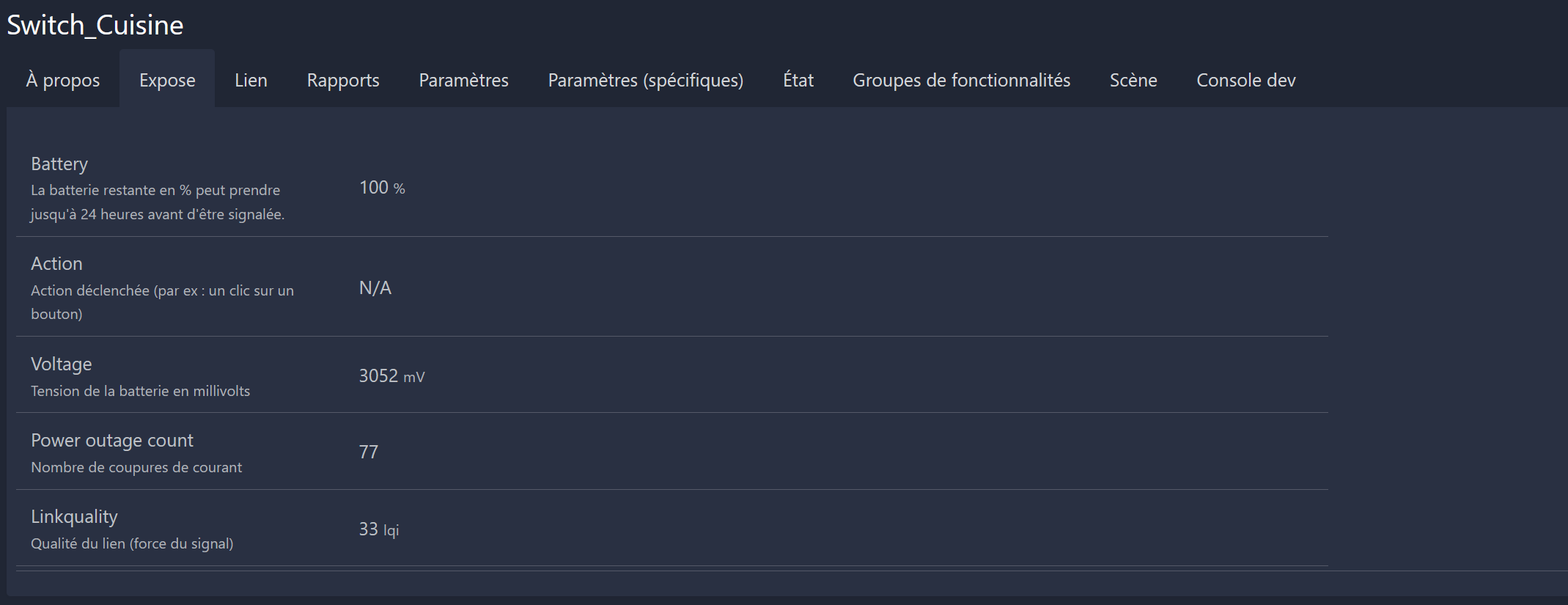

Qu’est-ce-qui est exposé sous z2m pour chacun de tes switchs ?
As-tu physiquement effectué toutes les actions possibles (appui simple, double appui, appui long, etc.) pour chacun de tes interrupteurs ?
ca met arriver qui est pas toute les actions dans le menu déroulant. Suffit de passer en mode yaml et de l’écrire manuellement.
Ah oui, ça fonctionne!
