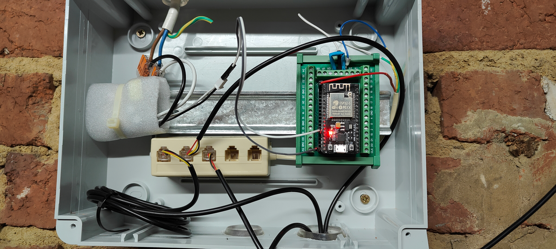

Petite astuce pour les bricoleurs de microcontrôleurs ESP.
Pour ceux qui utilisent plusieurs sondes de température Dallas (DS18B20)
Et qui doivent les « chaîner » sur le même bus 1-Wire Bus et n’ont pas trop envie de jouer du fer à souder, je vous propose cette astuce.
Placer et raccorder un hub RJ11.
Ça ne coûte pas très cher.
Ensuite placez en bout de câble de la ou des sondes une fiche mâle RJ11.
Attention à ce que toutes les sondes soient câblées de la mêmes façon (position des fils) sur les fiches RJ11.
Il existe des hubs de différent nombres de ports (2 ; 3 ; 4 ; 5 ).
Une fois en place, il est très facile d’ajouter une nouvelle sonde ou encore d’en remplacer une.
Bon, pour être honnête, le plus difficile est de sertir la fiche mâle en bout de câble des sondes.
Mais j’ai la chance de travailler où il y un service téléphonie et ils ont la pince qui va bien.
Avec mon hub (sur la photo) je peux chaîner 5 sondes. Mais je pourrais , sur un des ports, chaîner un autre hub de 5 ports. J’aurais alors 9 prises disponibles pour des sondes (et même plus avec plus de hubs)
J’ai utilisé un hub RJ11. 4 bornes pour 3 fils. Mais c’est jouable avec d’autres hubs, comme du RJ12 ou RJ45 qui ont plus de bornes. Mais ce matériel est toujours plus cher que le RJ11 qui est largement suffisant.
@+ Guy

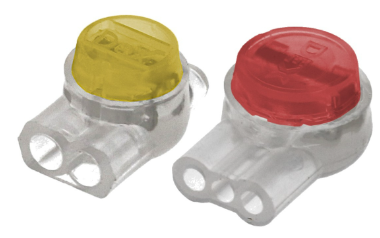

Pour mes chambres, j’ai pu passer par les combles avec 6 sondes les unes après les autres sur un longueur qui doit faire 40m. Et pour les connecter pas beoin de souder de simples connecteur téléphone à pression ont suffi, elles sont en place depuis plus de 10 ans.
