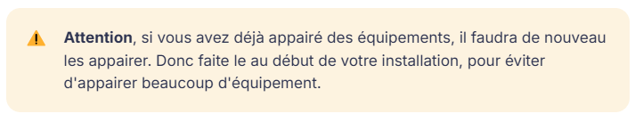

regarde l’article sur le portail, j’en parle :
