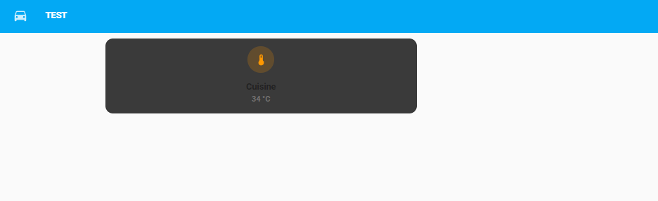

Changement couleur text Card-Mod
J’ai rendu mes cards légérement transparent avec Card-Mod.
Du coup le texte des valeurs n’est plus suffisamment lisible
J’aimerai changé la couleur de texte de mes Cards en blanc,
voici le code utilisé d’une de mes card pour essayé de la changer.
card_mod:
  style: |
    ha-card {
      color: white;
      background-color: rgba(10,10,10,0.8);
      box-shadow: var( --ha-card-box-shadow, 0px 2px 1px -1px rgba(255, 255, 255, 0.2), 0px 1px 1px 0px rgba(255, 255, 255, 0.14), 0px 1px 3px 0px rgba(255, 255, 255, 0.12) );
Voici une capture d’écran pour comprendre pourquoi changer la couleur
merci
Salut…
Quelle est la question ? Quel est le problème ?
Sans code et sans savoir quel type de card tu utilises, c’est d’autant plus compliqué.
Partage nous ton code complet, ce sera plus simple.
En résumé, j’ai rendu mes cards légèrement transparent avec card-mod, du coup les valeurs ne sont plus lisible.
J’aimerai changé le texte de valeurs en Blanc par exemple

Et le thème mushroom-light-card n’a pas une version dark ?
Essaye de voir si custom:mushroom-light-card peut être remplacé par custom:mushroom-dark-card
Cela pourrait remplacer la couleur de ton texte en blanc
Essaye
    card_mod:
      style: |
        ha-card {
          color: white;
:interrobang:
je suis mal réveiller ou c’est le même code ?
avec rgba et augmente l’opacité (1.2) si c’est pas assez.
card_mod:
  style: |
    ha-card {
      color: rgba(255,255,255,1.2);
C’est bien le même effectivement (j’ai besoin d’un café)
Merci mais cela ne change rien
card_mod:
  style: |
    ha-card {
      color: rgba(255,255,255,1.8) !important;
Peu être comme ca ?
non plus, rien ne change et oui je met bien le ;

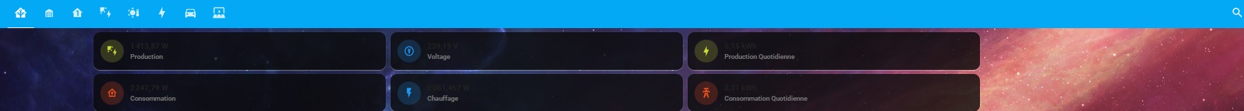

Accessoirement en faisant un thème mushroom custom 1 fois plutôt que un card-mod à la main dans chaque élément de carte, ça simplifierai aussi le quotidien
Pas tous compris mais c’st une card Mushroom
Dans mushroom, tu as des cartes ET des thèmes que tu peux appliquer sur ces cartes.
En passant par ça, tu évite de faire la modification à la main dans le code yaml
Je viens de tester avec ta card et ton code, j’ai juste changé le capteur et le nom et à mon avis, c’est ton thème qui pose problème. Car avec mon thème perso c’est good
mon theme ?? , c’est celui par defaut, juste un Jpg en fond et carte transluside
Je viens d’installé Mushroom Theme, et ensuite ?
Je n’ai rien en plus
Bah en thème par défaut…
en clair
en sombre
Donc en gros, tu veux faire du sombre en réglage clair
Donc cela vient bien de ton réglage du thème
Oui, il est en clair et il faut qu’il passe en sombre :wink:
