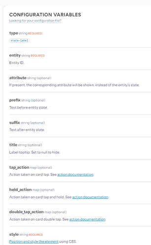

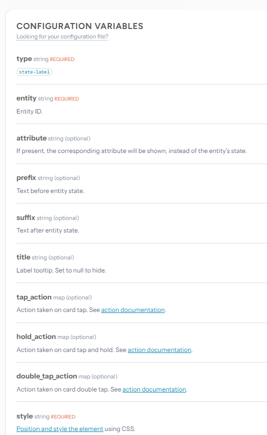

regarde la doc, car tu utilises des options qui n’existent pas pour c’est carte. Je ne sais pas d’ou tu le sort le primary: et text_color:.

pas --color: image
chaque carte, a des options, configuration différente et CSS différent. ce code était pour une carte custom:mushroom-template-card
