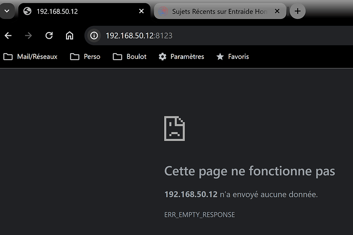

Je viens de changer d’opérateur internet (Livebox => Freebox Révolution). Je pensais que cela serait sans conséquence, car j’ai un routeur entre ma box internet et le PC qui héberge la VM sur laquelle j’ai installé HA OS. Mais même en local, je ne parviens plus à accéder à HA depuis ce changement de box internet, que ce soit via un navigateur ou via l’application mobile.
Mon réseau local est en 192.168.50.xxx, mon HA est en 192.168.50.12:8123
mais impossible d’y accéder :

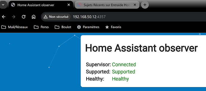

par contre j’accède bien à http://192.168.50.12:4357 :

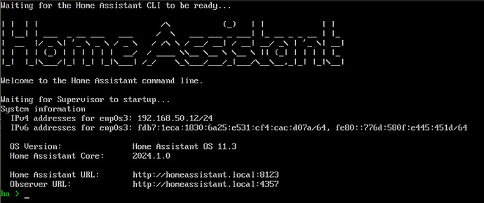

HAOS (11.3) installé sur une VM (VirtualBox) derrière un routeur. HA Core = 2024.1.0
As-tu essayé https://192.168.50.12:8123 ?
Bizarre … j’utiliserais le mode développement / réseau de ton navigateur (firefox en ce qui me concerne) pour voir ou cela coince (il y aurait une requête « obligatoire » hors de ton réseau local?)
Mais oui, c’est bien ça ! Quel boulet je fais…
Habituellement j’utilise toujours une adresse avec nom de domaine, mais en attendant de reporter mes règles NAT sur ma nouvelle box, j’ai voulu d’abord tester en local, en oubliant que depuis ma 1ère installation (récente), j’étais passé en sécurisé.
