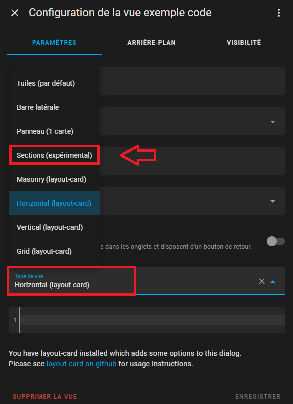

Si j’y pense, tu sauras, j’ai pas la possibilité de redimensionner les cartes, j’ai vu que c’était possible depuis une version de juillet, je suis à jour et pourtant dans modifier carte, j’ai configuration, visibilité mais pas mise en page??
Pour avoir l’option pour modifier la taille des cartes, il te faut avoir configuré ta page en vue section.
Ça ne fonctionne qu’avec la vue Section.
Tu édites une page, clique sur le crayon
En réalité, il faut configurer une nouvelle page et y rapatrier ses cartes ; on ne peut convertir une vue existante en une vue section.
