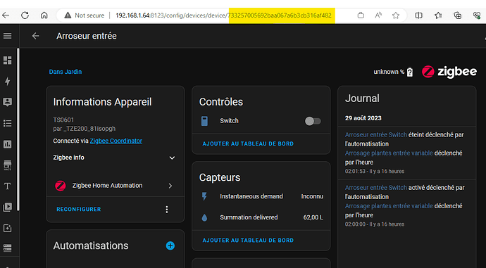

Je pense que j’ai trouvé comment identifier l’id d’un device. Il semblerait que cet id correspond à la fin de l’url de la page de UI de HA. Par exemple pour le device en question, si je vais sur la page de ce device je retrouve le même id que celui de l’automatisation. Voir image ci-dessous:
