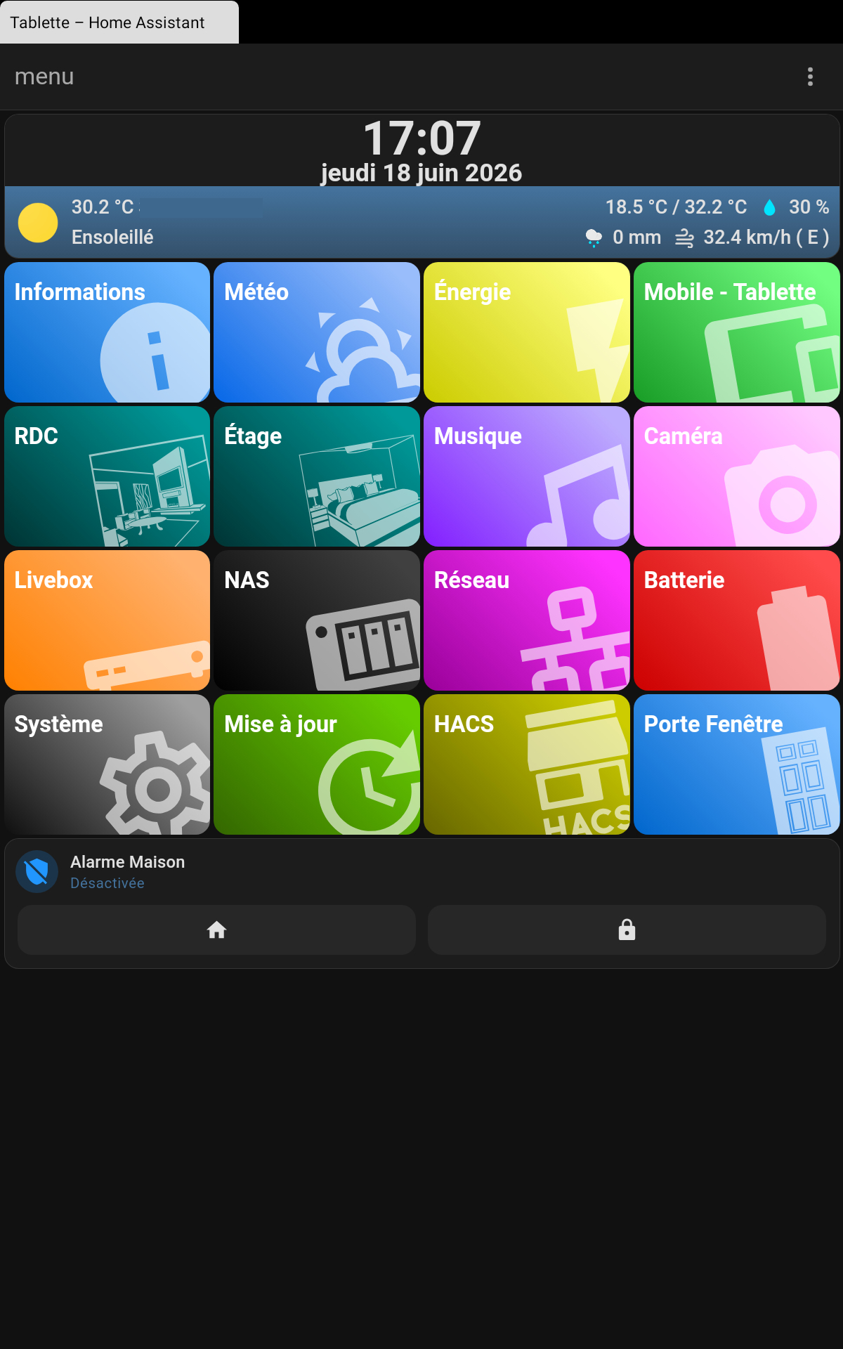

Depuis la mise à jour qui date d'une dizaine de jours mon mode kiosk n'efface plus la barre de menu : les icones disparaissent, mais la barre reste affichée : vide.
C'est un dashboard que j'utilise sur une tablette, avec le user 123, sur Fully-Browser ; j'ai vidé le cache et tout relancé mais rien n'y fait.

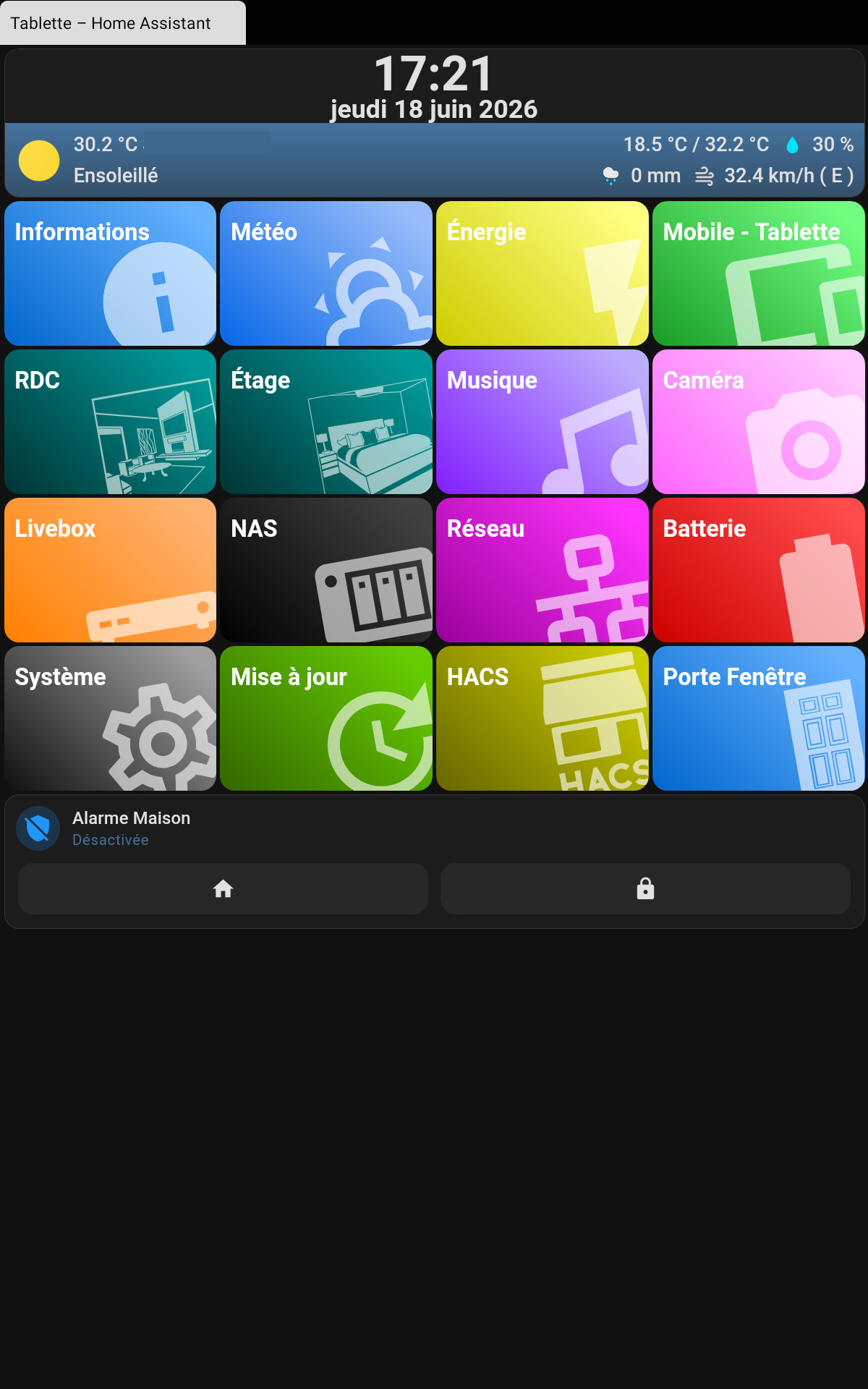

Voici le rendu :

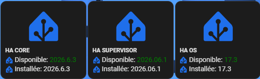

Tu es bien en version 2026.6.x sur Home Assistant ?
car la dernière version de kiosk mode 14.0.0 n'est compatible qu'avec cette version de HA (expliqué dans le changelog).

j'ai tout à jour.
et j'utilise la version 14.0.0 de Kisok Mode.

avec l'option kiosk: true pas de soucis aussi :
