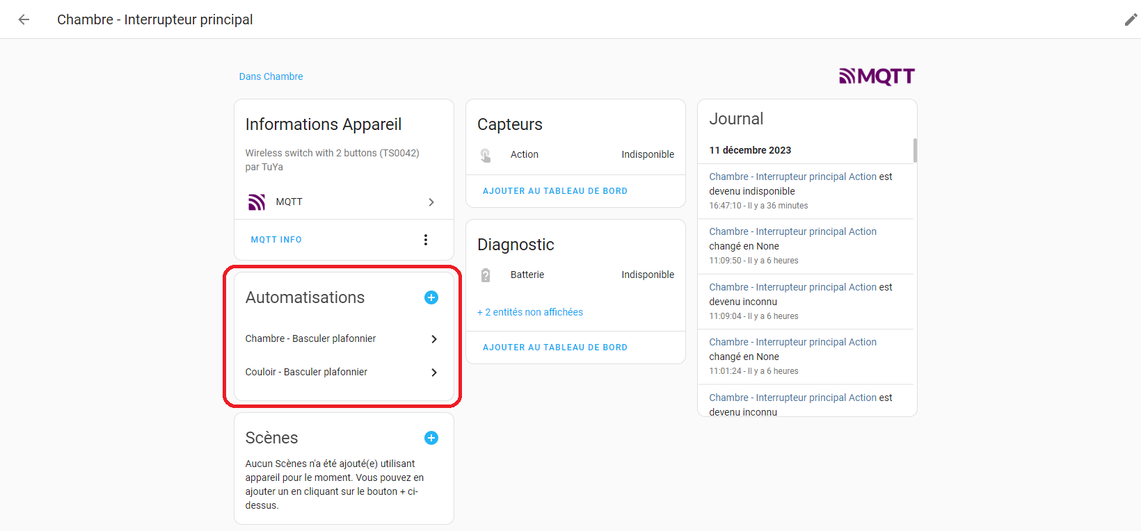

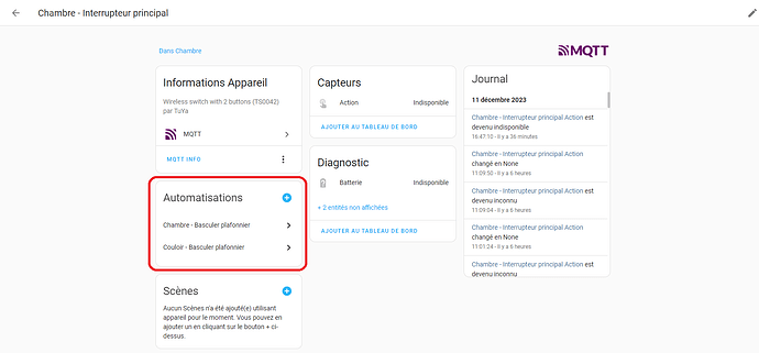

Bonsoir, tu peux voir depuis « Paramètres » → « Appareils et services » → « Appareils » et en cliquant sur l’appareil concerné :
Sur la copie d’écran ci-dessus, tu peux voir qu’il y a deux automatisations concernant l’appareil « Chambre - Interrupteur principal »

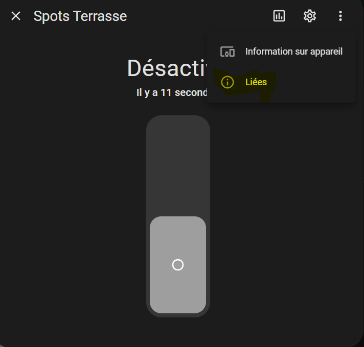

Tu peux voir la même chose pour une entité directement en allant sur « Liées » sur l’écran d’une entité.
