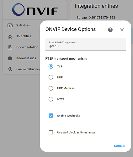

Ci-dessous le formulaire disponible pour mettre à jour la configuration

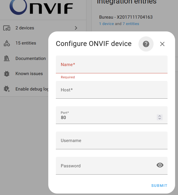

ET ici le formulaire à la création

tu n’as pas le choix que de supprimer la caméra et la réintégrer avec la nouvelle ip.
Pense a regarder les réglages que tu avait, avant que tu la supprime et la réintègre.

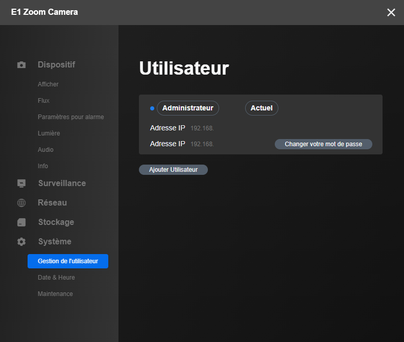

Pour modifier les comptes utilisateurs, je passe par l’application sur windows. Mais doit être fesable de l’application sur mobile aussi.
Dans les paramètres, dans système et gestion de l’utilisateur.
