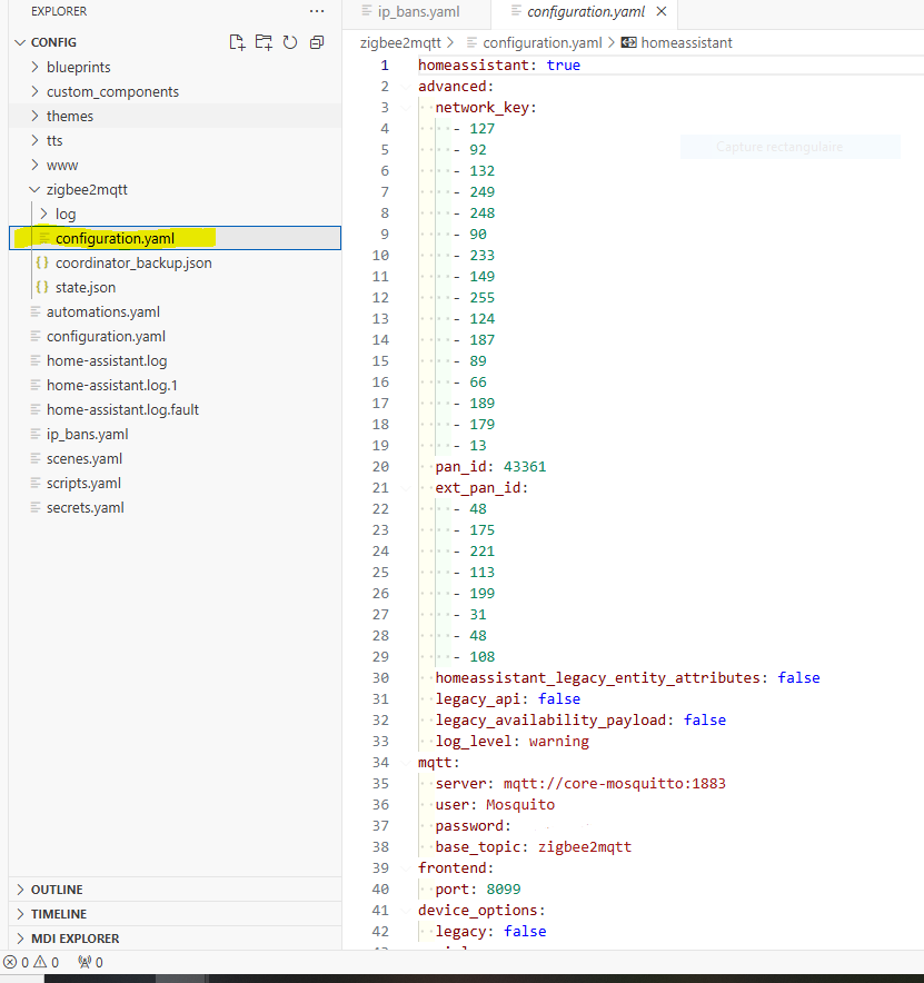

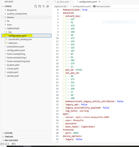

Il fait avec l’addon file editor (ou samba share) vider le répertoire lié à zigbee2mqtt
Car le fichier de configuration reste en place
Pour en revenir au dongle c’est quand même dommage d’échanger de dongle pour revenir en arrière les puces EFR32 sont plus récentes même si les CC25XX fonctionnent très bien c’est dommage
Pour supprimer tout mon réseau zigbee actuel il me suffit d’effacer le contenu de ce fichier c’est bien ça ?
Pour faire les choses proprement, désinstalle l’addon, supprime le dossier zigbee2mqtt et réinstalle l’addon. Après tu suis le tutoriel que je t’ai donné plus haut.
