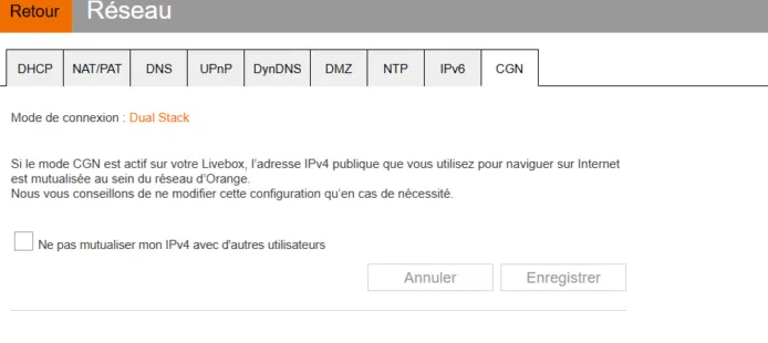

Orange commence à passer/activer le CG-NAT sur ses box.
pas etonnant et logique
Et même si activé il y a une option dans l’interface de la box pour le désactivé donc pas de soucis.
