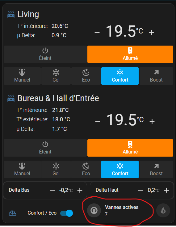

Bonjour @WarC0zes
J’essaye mais cela ne se met pas en forme comme je le souhaite chez moi.
J’aimerais mettre en grey l’icône si la valeur est égale à « 0 », autrement en orange.
Cette carte est dans custom:vertical-stack-in-card puis dans horizontal-stack mais le code est assez long donc je ne mets que la partie concernée. Mais pour toute info utile, je mets le code complet tout en dessous.
Quand je change en custom: mushroom-template-card, la mise en forme n’est plus la même… :upside_down_face:
Merci à toi,

Code complet:

Comme je les dis, tu n’as que la carte mushroom template qui supporte les templates, les autres mushroom non.
Pour les autres cartes mushroom, il faut passer par card_mod pour utiliser un template.
Le template est dans la partie card_mod
regarde ce sujet, tu as tous les exemples de modification suivant les cartes mushroom:
edit:
tu utilises la même classe que tu déclares 3 fois, ça ne sert à rien. Groupe tout en une seule.

Merci beaucoup @WarC0zes , et aussi pour le conseil de groupement !!
Je vais regarder cela via card_mod :stuck_out_tongue:
ça, c’est déjà fait :ok_hand:

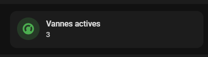

Voilou, j’ai réussi mais je suis parti d’un template car avec Card_mod, je n’ai pas trouvé dans la doc le moyen de changer la couleur de l’icône en fonction d’une valeur de l’état de l’entité.
Voici mon code:
