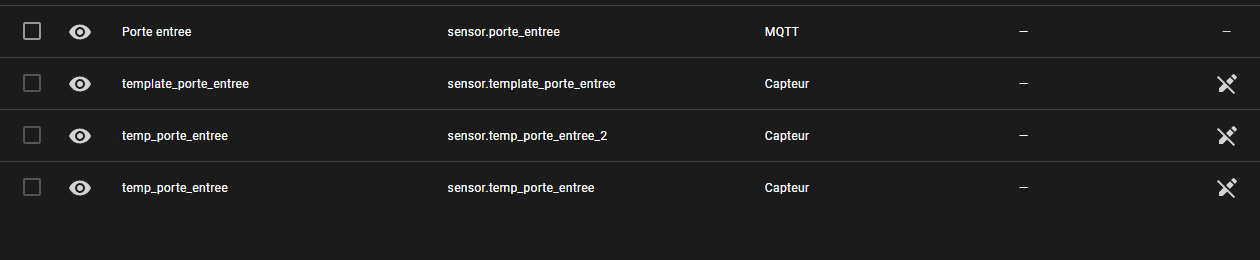

Par contre, si je peux être aidé sur une dernière chose: en faisant mes tests, j’ai créer plusieurs nom de capteur.
Le premier, qui a l’intégration MQTT c’est normal.
Celui qui s’appelle sensor.template_porte_entree c’est normal puisque c’est la template du sensor.
Mais les deux autres, sensor.temp_porte_entree et sensor.temp_porte_entree_2, je voudrais les supprimer et je ne peux pas :confused:
Tout est résolu, ça a finit par partir avec quelques reboot !
Merci !!
