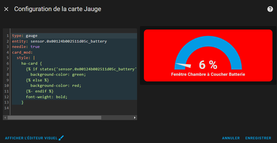

Actuellement le niveau de batterie est de 7% et si j’écris :
    {% if states('sensor.temp_1_chambre_batterie') > "10.0" %}
     background-color: GREEN;
     background-color: RED;
     {%- endif %}
La couleur est verte avec "10.0 " et avec "9.0 " la couleur est rouge

edit:
type: gauge
entity: sensor.0x00124b002511d05c_battery
needle: true
      {% if states('sensor.0x00124b002511d05c_battery')|float(0) > 10.0 %}
        background-color: green;
        background-color: red;
      {%- endif %}
      font-weight: bold;
tu peut même utiliser states(config.entity) au lieu de remettre l’entité déjà utilisé ( dans entity: ).
type: gauge
needle: true
      {% if states(config.entity)|float(0) > 10.0 %}
      {%- endif %}
      font-weight: bold;
En effet ce devait être le problème (Float) ça a l’air de fonctionner
je vais tester tout ça sur l’ensemble des capteurs à batterie que j’ai.
Merci beaucoup pour l’entraide très efficace ! :ok_hand:
