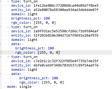

Je ne n’arrive pas à changer la couleur en fonction de l’automatisation.
Avant je n’avais qu’une seule automatisation pour les lampes c’était juste pour les allumer/éteindre donc j’avais juste choisis leurs couleurs via Z2M . Mais maintenant j’aimerai changer la couleur en fonction de l’automatisation pour soit en verte tout les lampes rgb ou une autre couleur définies en 2 automatisations. j’ai essayé 3 façons direct dans le fichier automatisation.yaml mais ca ne fonctionne toujours pas.
Vous avez une solution ?

tu peux partager le yaml complet de ton automatisation…
le - type: turn_on me parait suspect.
Normalement si tu configures la couleur en mode UI et pas en Yaml te génère un truc qui marche.
Franchement, je comprends pas pourquoi tu ne passes pas par l’interface graphique pour gérer ça. C’est simple, rapide, et permet facilement d’arriver à tes fins.
C’est comme ca que je peux te dire qu’il faut utiliser le format :
actions:
  - action: light.turn_on
    metadata: {}
      entity_id:
        - light.led_lit_de_XXX
      rgb_color:
        - 254
        - 114
        - 138
