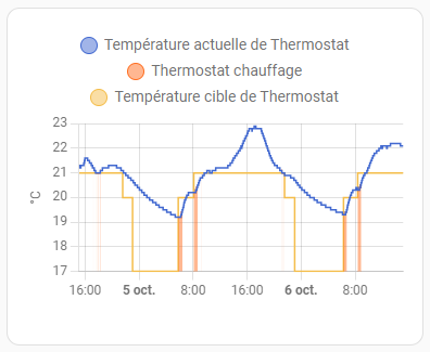

J’aime bien cette carte qui montre quand la chaudière se met en marche :
Mais je trouve que la légende ne fait vraiment pas bon français. Comment est-ce que je peux la modifier ? Si j’utilise name: sous entity: climate.salon, ça me change « Thermostat » mais je voudrais changer le reste
Voilà le code de la carte :
type: history-graph
- entity: climate.salon
layout_options:
grid_columns: 4
grid_rows: 5
hours_to_show: 48
J’ai aussi essayé de choisir un attribute plutôt qu’un device en entity (entity: state_attr('climate.salon', 'temperature')) mais sans succès

Oui tu peux ajouter une deuxieme entity de cette façon.
Pour le problème initial, il faudrait créer une entity par graphique au lieu d’utiliser le climate.salon et ajouté un attribut name dans le code du graph.
J’ai essayé (j’ai édité alors que tu avais commencé à répondre) :
Faudrait que je fasse un template qui crée un sensor par attribute, je peux pas grapher l’attribute directement ?
Exactement ou passer sur Apex Graph un nom comme ça
