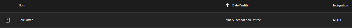

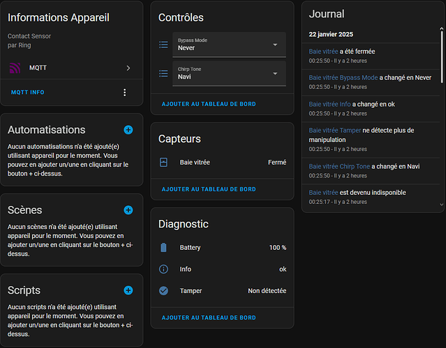

J’ai créé un badge avec Mushroom Template pour contrôler l’ouverture ou la fermeture de ma baie vitrée (capteur de porte RING).
J’ai réussi à mettre la couleur en fonction de l’état, mais je n’arrive pas à trouver comment modifier le nom du statut. Etant un binary_sensor, il m’affiche ON ou OFF. Pour une baie vitrée ce n’est pas l’idéal…
Certainement très facile pour vous mais avez-vous une idée sur comment modifier ceci ? J’aimerai indiquer « Fermée » ou « Ouverte ».

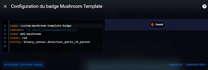

c’est mieux de partager le code directement dans ton message ( avec la balise texte préformaté , icône
image ), qu’une capture. Ca evite de retaper le code chez nous :wink:
Sinon , utilise le même template que colors mais dans content .
type: custom:mushroom-template-badge
content: |-
  {% if states(entity) == 'on' %}
  Ouvert
  Fermé
icon: mdi:mushroom
color: red
entity: binary_sensor.m5stack_atom_lite_854638_statut

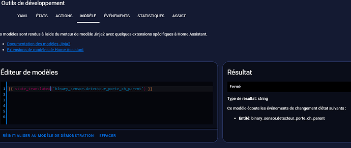

Et si tu mets dans content :
{{state_translated('binary_sensor.baie_vitrée')}}
Un exemple dans DEV :
Pas accordée, je l’accorde.
avec ma solution, il le pourra :rofl:
Ouverte/fermée
Hello, merci d’avoir pris le temps pour me répondre.
Je n’ai pas l’impression que ça fonctionne :grimacing:
Quand j’enregistre mon badge devient invisible :sweat_smile:

Bonsoir WarC0zes,
Merci beaucoup! ça marche parfaitement :star_struck:

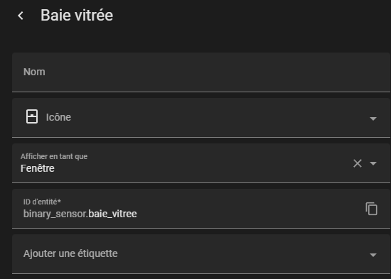

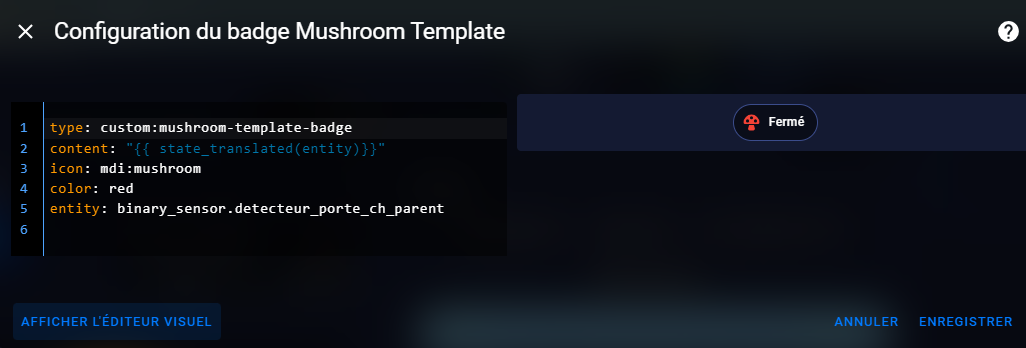

Regarde, chez moi cela fonctionne :
Forcément puisque tu n’as pas mis ton sensor. Vérifies le nom et tu verras que ça fonctionne.

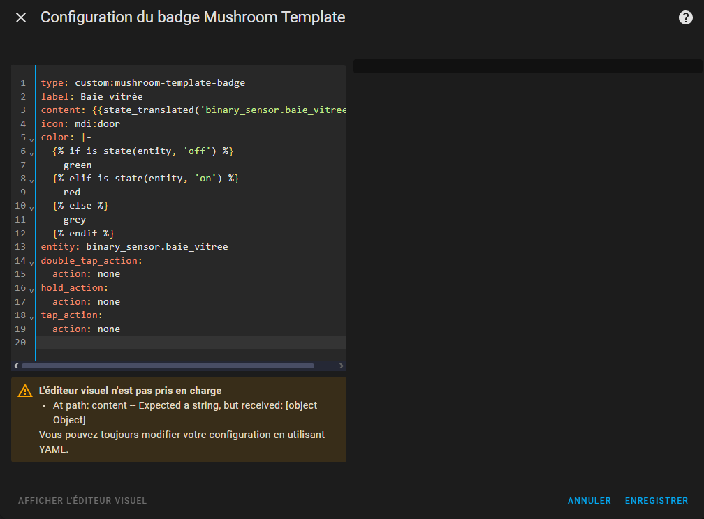

J’ai bien mis mon sensor. @Tochy

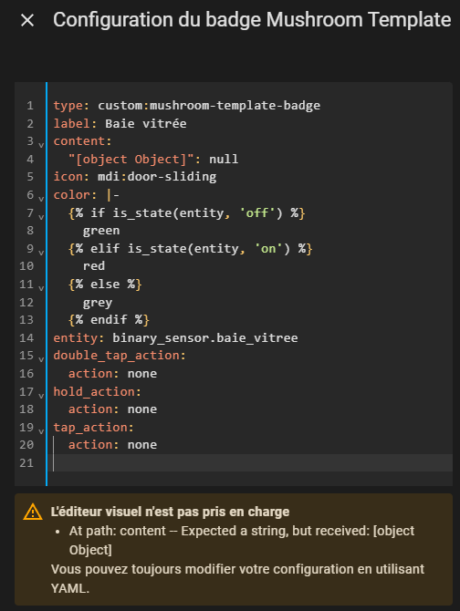

label: Baie vitrée
content: {{state_translated('binary_sensor.baie_vitree')}}
icon: mdi:door
color: |-
  {% if is_state(entity, 'off') %}
    green
  {% elif is_state(entity, 'on') %}
    red
    grey
entity: binary_sensor.baie_vitree
double_tap_action:
  action: none
hold_action:
  action: none
tap_action:
  action: none

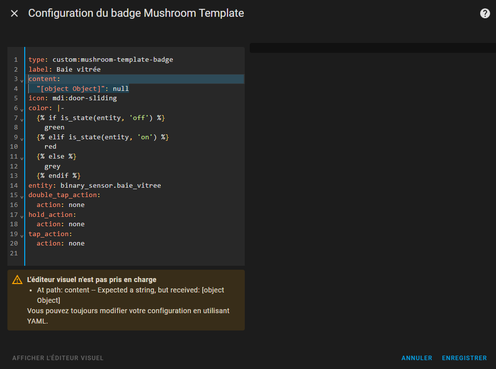

Résultat :
Et une fois que j’enregistre, quand je ré-edit :
content:
  "[object Object]": null

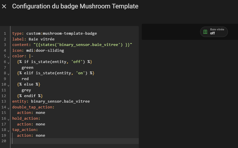

Il manque les guillemets :
« {{ state_translated('binary_sensor.detecteur… ») }} "
J’allais dire la même :sweat_smile: tu as été plus rapide.
