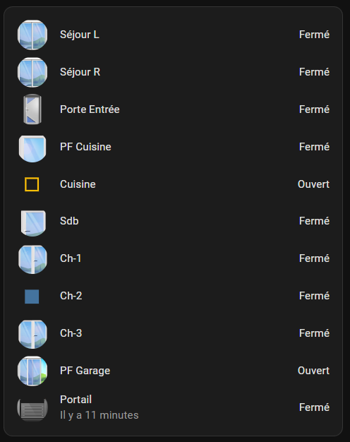

J’utilise cette méthode pour mettre des images à la place de mes icones, par contre au demarrage lors du login sur HA, le dashboard se charge mais au début je n’ai pas les images, il faut quelques secondes pour que les images arrivent à la place des icones. A priori il attends un update pour rafraichir le dashboard, avez vous le même phénnomène ? ou comment palier au problème ?
Salut à tous !
ca semble fonctionner cependant je me demande si via l’ajout d’un bout de code on peux faire en sorte de réduire la taille de l’image pour ne pas quelle soit rognée.
Merci !
