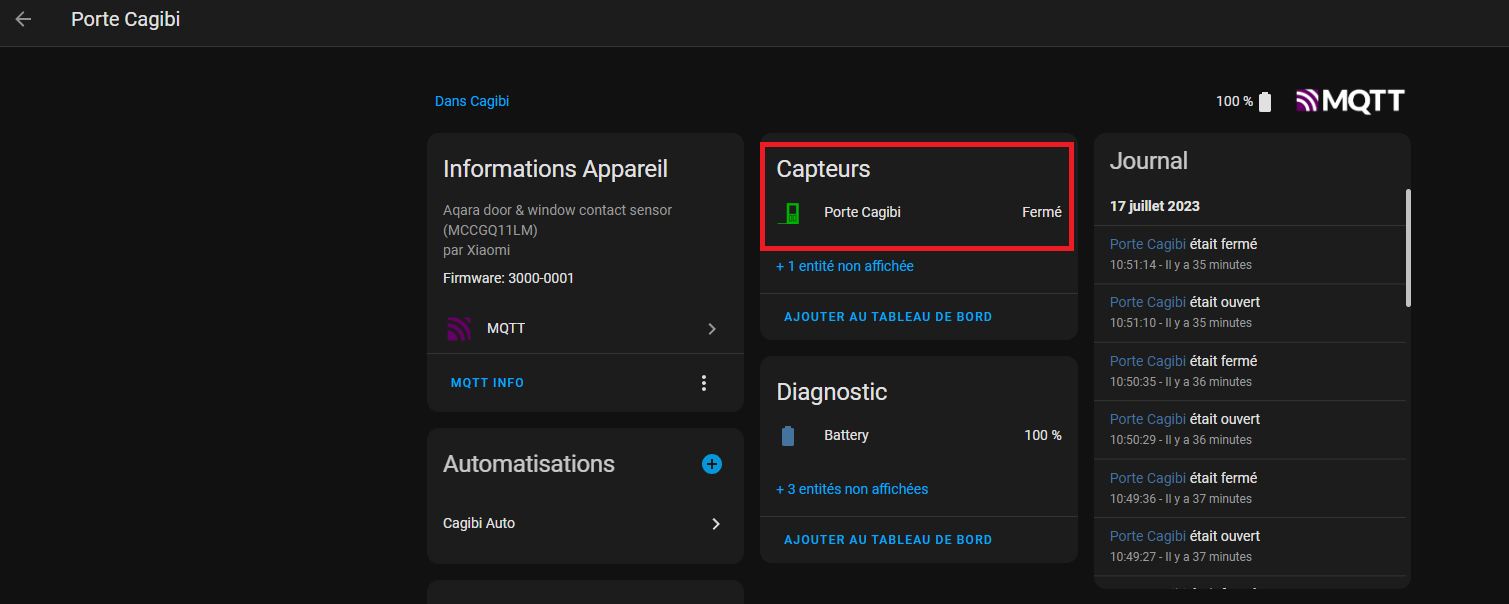

Bonjour, je voudrais les icones de mes capteurs de fenetre et de porte contre des images comme celle ci dessous.
PVC_ferme
PVC_ouverte
Porte_blanche_1_ferm
Porte_blanche_1_ouverte
Mes capteur sont des xiamos qui sont remontée avec zigbee2mqtt

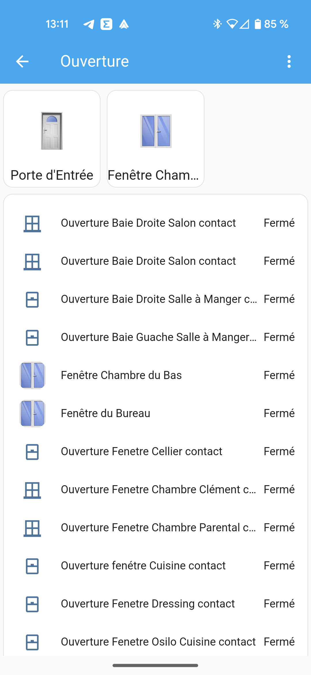

Résultat final:
close door and window
open door and window

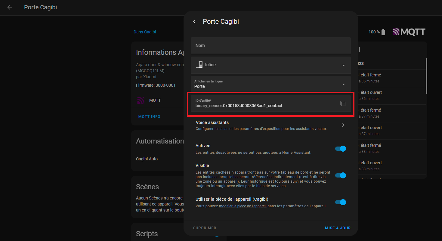

c’est un contact que tu crée ou tu recuper dans t’on ha?
et je doit le faire pour chaque carteur d’ouverture aussi?
C’est le nom de l’entité fournie par HA.

Bien sur avec l’intégration custom-ui en place sur son HA : GitHub - Mariusthvdb/custom-ui: Adapted Custom-ui for HA 110+ / HA 2021.6
Cela donne ceci chez moi donc good
