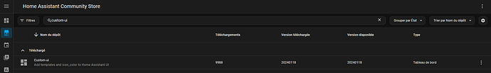

Tu as installé custom-ui par HACS ?
voici mon configuration.yaml.
et oui je l’ai installer depuis HACS, mais je doute que tous soit bien installer, je ne sais pas comment contrôler si tout est bien installer et paramétrer.

HACS:
mais tout semble bon.
as tu vider le cache de ton navigateur ?
Ca y est c’est ok,
je pense que le problème venait bien de mon cache, mais ce qui me surprend c’est que si c’était un problème de cache du navigateur les images apparaitrez tout de même dans l’application HA sur mon tel.
Non, ou je me trompe?
C’est different entre un navigateur et l’application. Mais c’était bien un soucis de cache.
