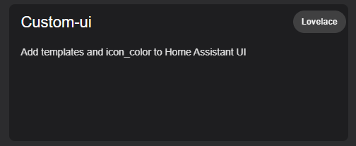

Salut @J4y2s
Il va te falloir « custom-ui » à installer depuis HACS.
Et ensuite te baser sur la doc :
Bref la template devrait ressembler à ça :

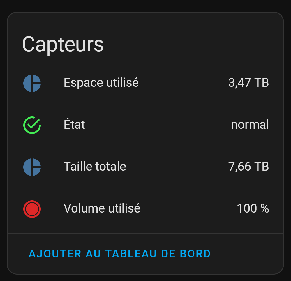

Je viens d’essayer le code que vous m’avez proposé, cela ne prend toujours en compte que les deux premières conditions.
J’ai également essayé de remplacer les virgules par des points, j’ai essayé aussi sans valeurs décimales.
Entre deux, j’ai essayé de remanié le code par rapport à la doc, j’ai réussi à faire fonctionner le code comme je le voulais mais seulement en mettant le signe en supérieur et non en inférieur ou égal, je ne comprends pas pourquoi, cela marche que dans ce sens-là.
Si quelqu’un a une explication, je suis preneurs

J’ai sensiblement le même résultat :
custo
Mais il commence à se faire tard :smiley:
