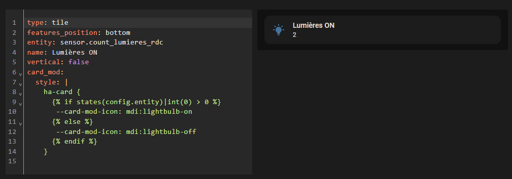

Changer l'icone en fonction de l'état d'une entité dans le dashboard
un exemple :
type: tile
features_position: bottom
entity: sensor.lumieres_allumees
card_mod:
  style: |
    ha-card {
      {% if states(config.entity)|int(0) > 0 %}
       --card-mod-icon: mdi:lightbulb-on;
       --card-mod-icon: mdi:lightbulb-off;
mais un groupe de lumière c’est on/off, le code serait comme telle :
type: tile
card_mod:
  style: |
    ha-card {
      {% if states(config.entity) == 'on' %}

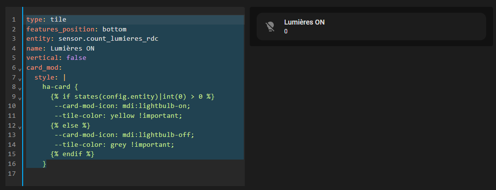

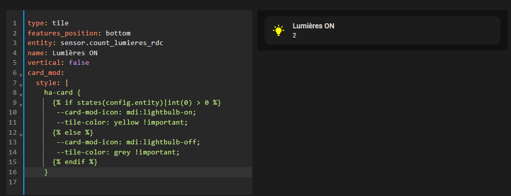

Pour la couleur de l’icone:
type: tile
entity: sensor.count_lumieres_rdc
vertical: false
card_mod:
  style: |
    ha-card {
       --tile-color: yellow !important;
       --tile-color: grey !important;
