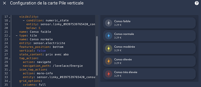

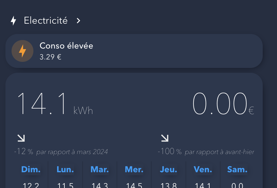

Avec la carte Tile, il suffit de jouer avec le paramètre Visibility pour que la bonne carte s’affiche au bon moment.

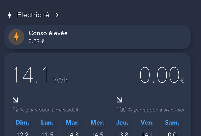

Exemple avec ma conso électrique :
Sur le tableau de bord :

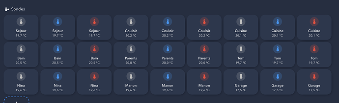

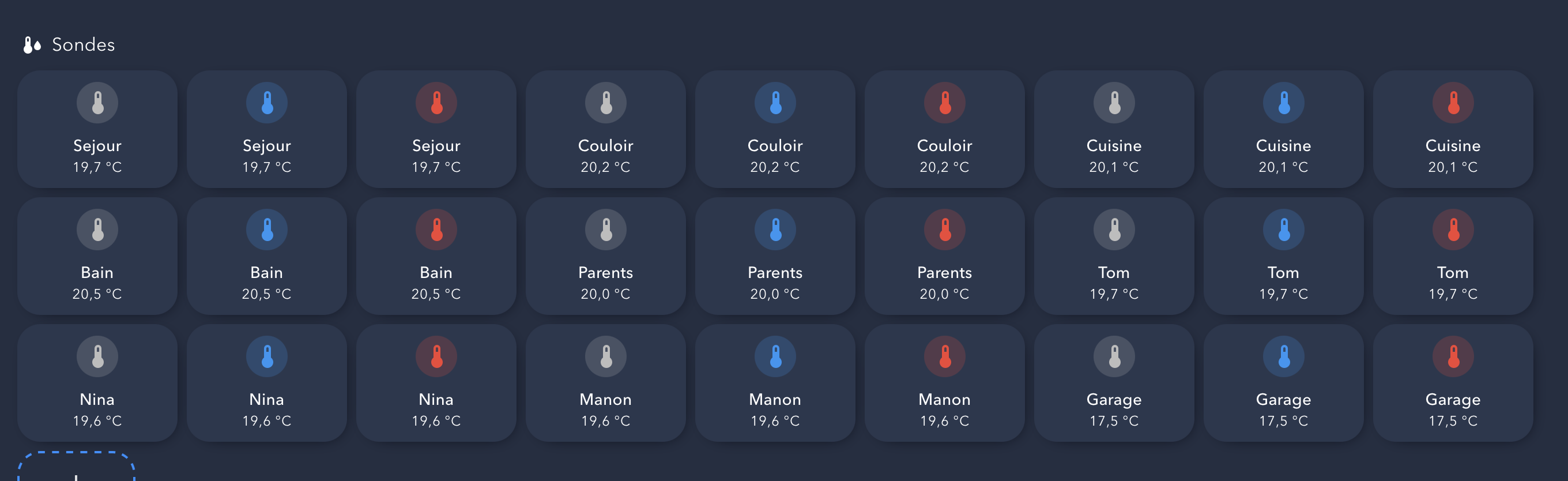

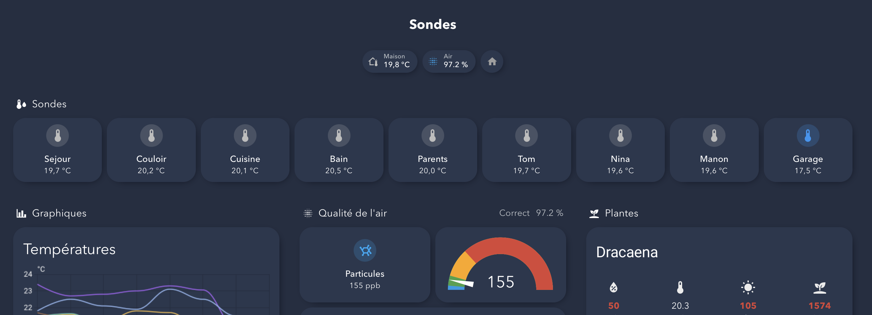

Même logique pour les sondes de températures, je veux icon bleu si inférieur a 19, et rouge si supérieur a 24, j’ai donc tout ceci :
Le tableau de bord :

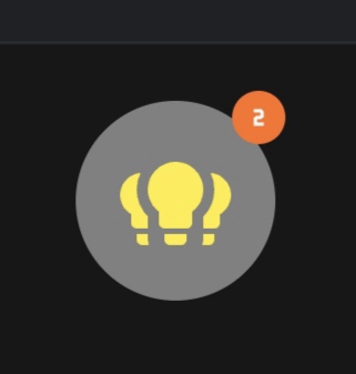

Et si tu veux cumuler mushroom template et card_mod pour avoir icône à ta façon (taille couleur, fond de shape…) + badge avec le nombre de lumières allumées voici un exemple modifiable à souhait
entity: light.lumieres_maison
icon: mdi:lightbulb-group
tap_action:
  action: navigate
  navigation_path: /dashboard-tablette/lumieres
secondary: ""
multiline_secondary: true
icon_color: >-
  {% if states('light.lumieres_maison') == 'on'%} yellow {% else %} white {%
  endif %}
primary: ""
badge_color: deep-orange
badge_icon: |-
  {% set on1 = states('sensor.nb_light_on') | int %} {% if on1 == 0 %}
    mdi:numeric-0
  {% elif on1 == 1 %}
    mdi:numeric-1
  {% elif on1 == 2 %}
    mdi:numeric-2
  {% elif on1 == 3 %}
    mdi:numeric-3
  {% elif on1 == 4 %}
    mdi:numeric-4
  {% elif on1 == 5 %}
    mdi:numeric-5
  {% elif on1 == 6 %}
    mdi:numeric-6
  {% elif on1 == 7 %}
    mdi:numeric-7
  {% elif on1 == 8 %}
    mdi:numeric-8
    none
card_mod:
  style:
    mushroom-shape-icon$: |
      .shape {
        --shape-color: grey !important;
        --icon-symbol-size: 20px;
        --icon-size: 60px;
      ha-card {
        background: transparent !important;
        border: none;
        box-shadow: none;
      ha-state-icon {
        --icon-symbol-size: 40px;
Comme ça, cela fera moins de ligne :
badge_icon: |-
  mdi:numeric-{{states('sensor.nb_light_on') | int}}
Pas sur de la syntaxe exacte mais je sais que ça fonctionne.
Je vais tester, ca semble prometteur, merci.
Top ça fonctionne :+1:
