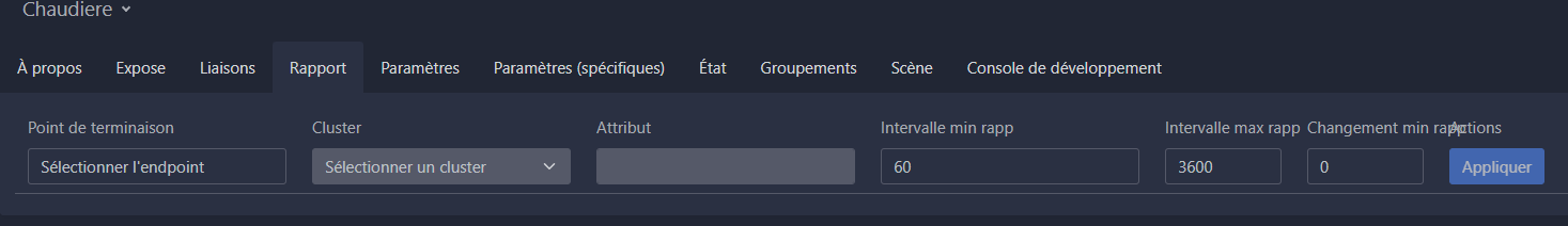

Je m’en suis aperçu car sur la carte généré par Z2M, j’avais cet appareil qui clignotait très vite.
Dans l’interface Z2M, j’ai été dans l’onglet « rapport » de cet appareil mais après, je ne sais pas quoi choisir comme « cluster » et « attribut » pour changer la valeur d’intervalle d’envoi de ces rapports
Merci pour votre aide

Et dans Z2M j’ai ca
Personne ne sait comment changer l’intervalle de rapports?

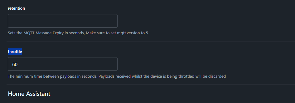

Dans paramètres à coté, rempli ça
il faut trouver son équivalent en français
Super!
ca l’a calmé :slightly_smiling_face:
merci
