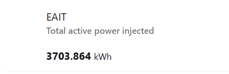

J’ai un linxee qui remonte les valeurs de production de mes panneaux photovoltaïques. Cette valeur est exprimée en kWh avec 3 chiffre après la virgule. Je voudrai récupérer cette valeur en Wh. Je ne trouve pas comment faire la conversion

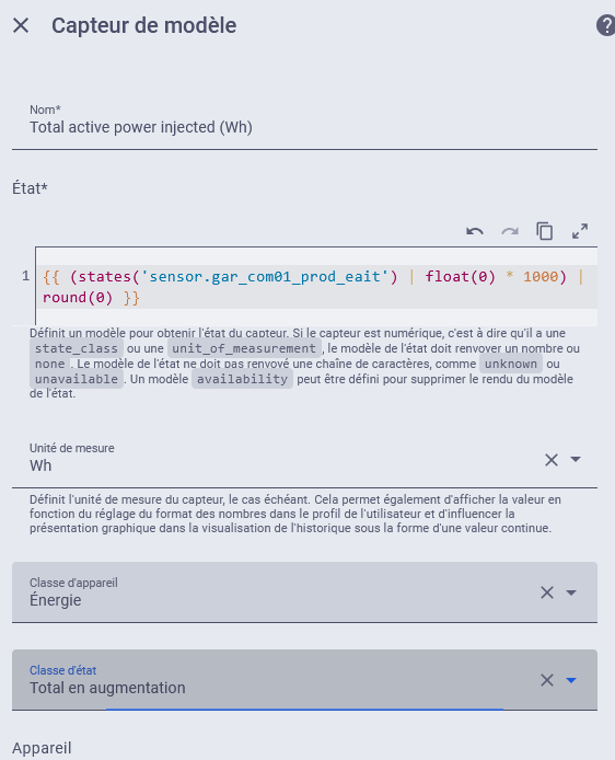

Essaie d’aller dans Paramètres → Appareils et services
Puis, Entrées en haut
Puis Créer une entrée (en bas à droite)
Puis, Template dans la liste déroulante
Ensuite tu rensigne les différents champs en donnant un nom à ton nouveau capteur et en mettant le calcul dans état:
Ce qui donne en yaml
template:
  - sensor:
      - name: Total active power injected (Wh)
        unit_of_measurement: Wh
        device_class: energy
        state_class: total_increasing
        state:  {{ (states('sensor.gar_com01_prod_eait') | float(0) * 1000) | round(0) }}
et en UI
Paramètres> Entrées >Créer un entrée> Template > Capteur

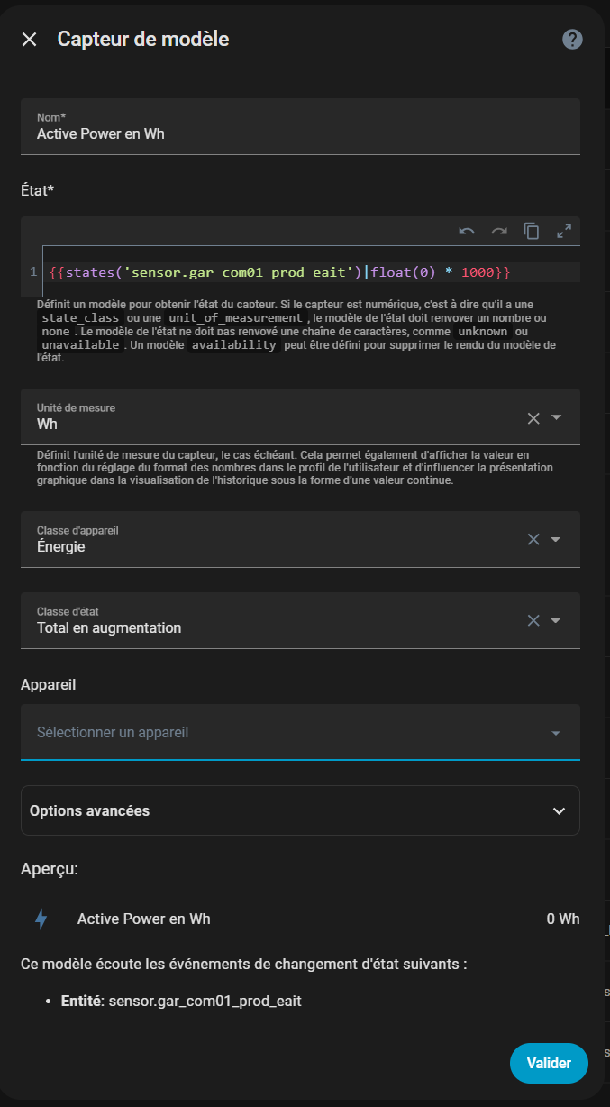

Et sinon, parametres / appareils et services / entités
Rechercher l’entité et changer son unité de mesure. ça fonctionne pas ?
J’apprends quelques choses !
En effet, ça marche !.
Je viens de mettre en place, cela fonctionne ;
