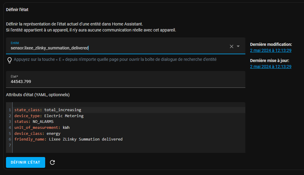

Oui c’est ça dans outils / états
J’ai mis la bonne class, mais comme il n’y a pas de bouton valider je vais voir et surveiller le logo pour m’assurer que c’est bon
ça marche pas, on peut modifier les données avec outils/état mais ce n’est pas pris en compte (comme je le disais , je n’ai pas de bouton de validation de modif ) et après redémarrage j’ai toujours le message de warning.
Il n’y a pas de bouton « Valider », mais bien un « Définir l’Etat ».
