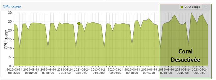

J’ai installé récemment une google Coral (M2) afin de réduire la charge de mon CPU, mais celle-ci reste élevée (pas vraiment de différence en activant ou désactivant la coral voir plus de charge):

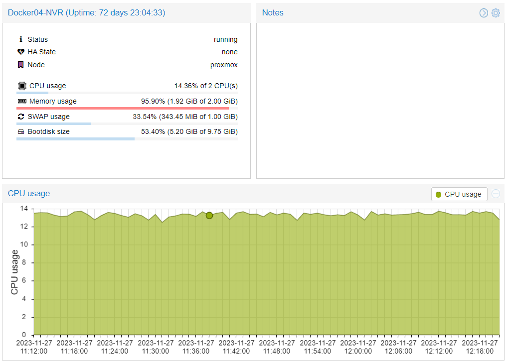

Sur ce graphe, la charge du docker qui ne contient qu’un CT Frigate, un Samba puis portainer agent

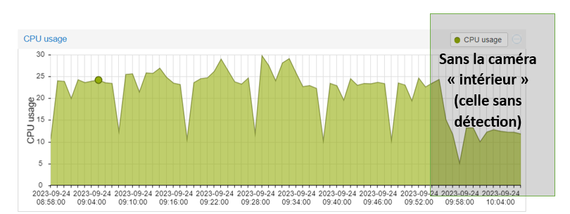

Ce qui m’interpelle également, c’est que la caméra sur laquelle je n’utilise pas de détection impacte fortement le CPU, alors qu’il ne devrais pas (je m’attends à ce que cette caméra n’impacte pas ou alors très peu le CPU):

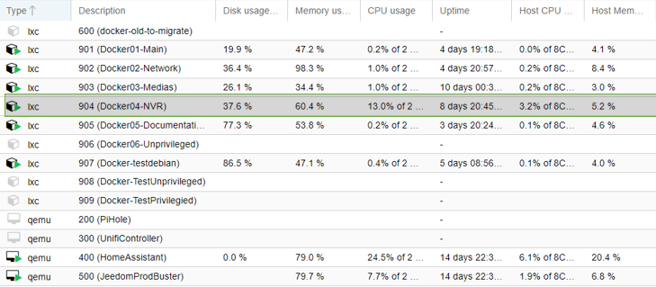

Les % que j’ai donné sont bien au niveau CT, ceux au niveau host sont plus faibles:
Du coup j’en déduis que la charge est à priori normale?

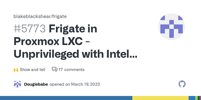

Attention dans le cas d’une clé coral et proxmox il est imperatif de faire un container LXC et non une VM
il existe deux trois posts a ce sujet
mais voila +/- les sources que j’ai utilisées pour a config
pour ta question 1
La la led de ma clé Coral se met à clignoter par moment plusieurs fois et s’arrête
oui j’ai le meme comportement elle reste allumée, je pense que le clignotement commence lors d’une detection
Et quel serait le problème si Frigate est installé sur un docker dans une VM et non un LXC ?
regarde les articles… :wink:
et aussi la doc
je suis pas trop :cow2:
Proxmox
It is recommended to run Frigate in LXC for maximum performance. See this discussion for more information.
