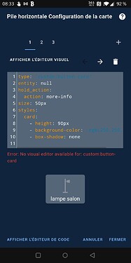

Je ne peux pas passer par l'interface grapique pour ces Cards, mais je vais me creer un boutton simple a coté pour voir si cela change quelque chose.
Mais ce que je n'arrive pas a comprendre c'est que dans les reglages l'icone est bien la.
Je met en piece jointe de Capture d'écran, la premier quand j'ouvre l'application, et la deuxieme quand desuite après avoir ouvert l'application je veux modifier ma Card.
D'ailleurs si au passage vous savez quel parametre changer pour la couleur de la police d'ecriture dans la partie code, celle ou on vois absolument rien ...
