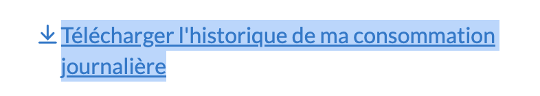

1 : télécharger le fichier fourni par le site gazpasserelle. Il me semble être complet mais vérifiez bien la première date au cas où, il faudra peut être le cumuler pour obtenir un fichier complet.
Pour cela, allez sur gazpasserelle puis téléchargez votre historique

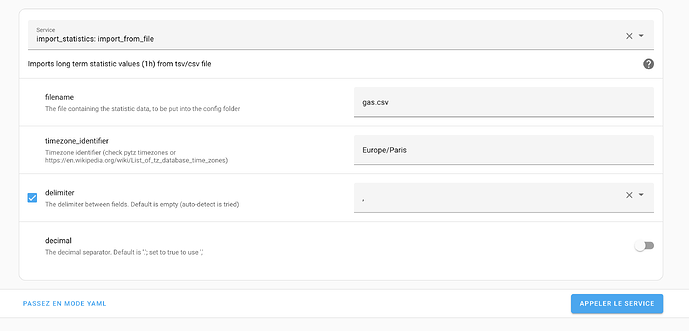

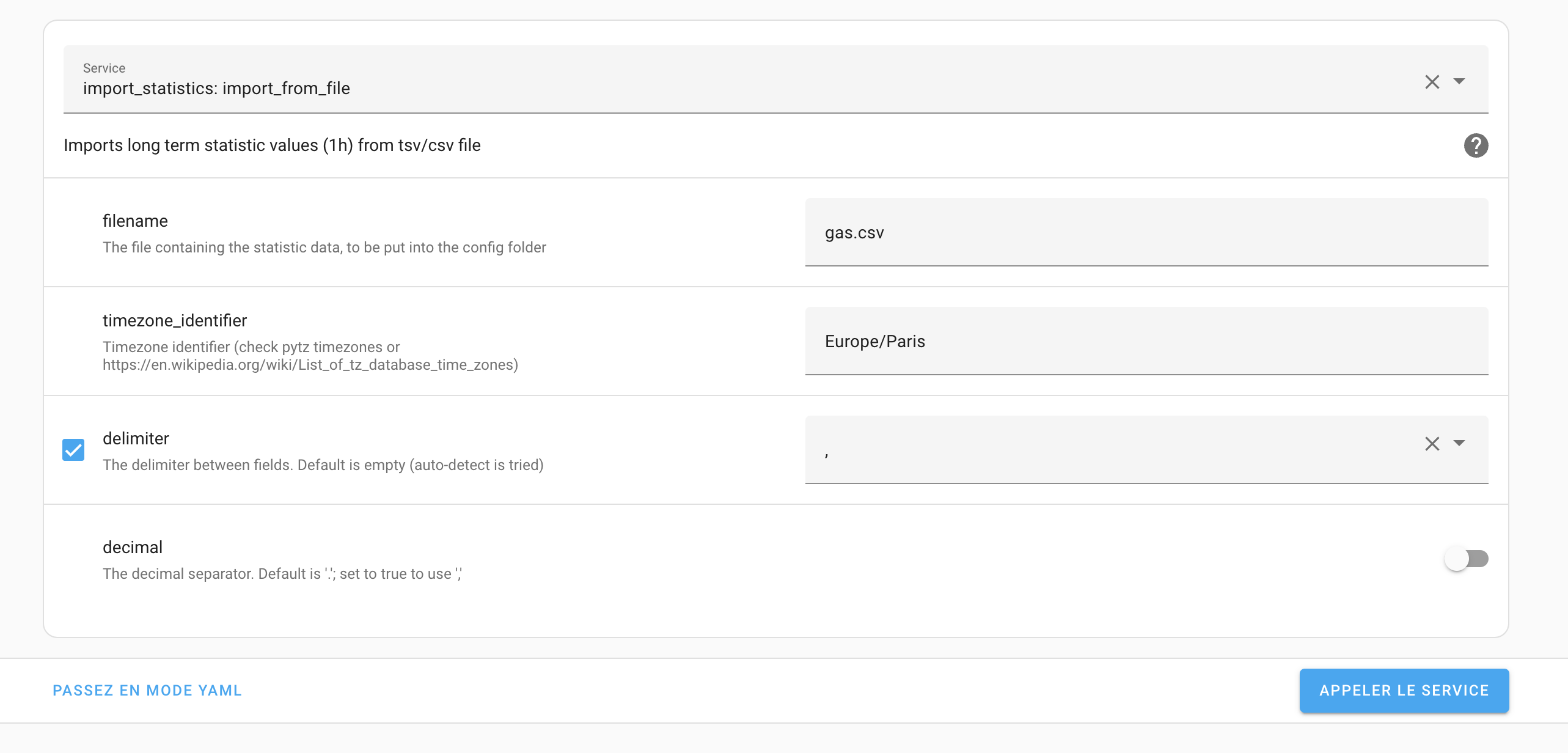

4 - Une fois le fichier obtenu encore faut il l'introduire dans la base.
J'utilise pour cela le service : import_statistics: import_from_file
Je dépose le fichier obtenu en python sur le serveur (avec file editor par exemple)
Je vais dans Développement / Services avec les paramètres ci dessous
Et c'est chargé !

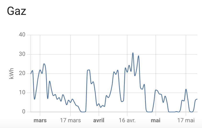

Je peux ensuite voir mon gaz dans l'onglet Energie
Ou faire des stats sur l'utilisation du gaz en prenant sensor.gas_passerelle
