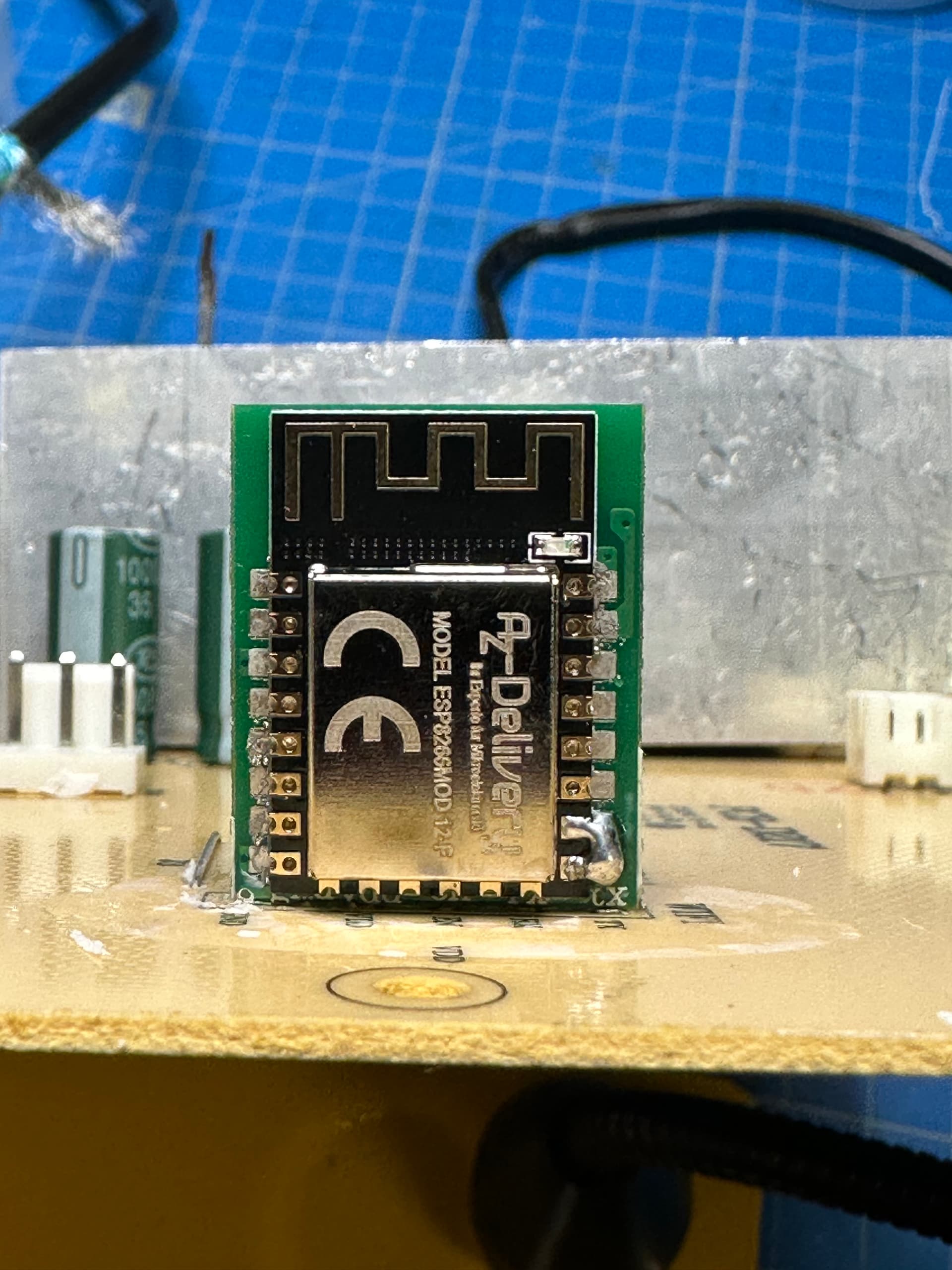

Pour les plus courageux,et grâce à cette vidéo il est possible de déssouder la puce wifi d’origine et de la remplacer par une esp12f par ex.
Le tout programmé sous Esphome:

Ça fonctionne du tonnerre.
