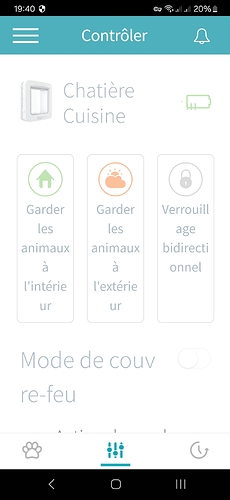

Pour moi, @Sylv_01 , c’est pas possible cf screenshots (mais peut être qu’il y a un menu cacher pour le faire par chat ?)

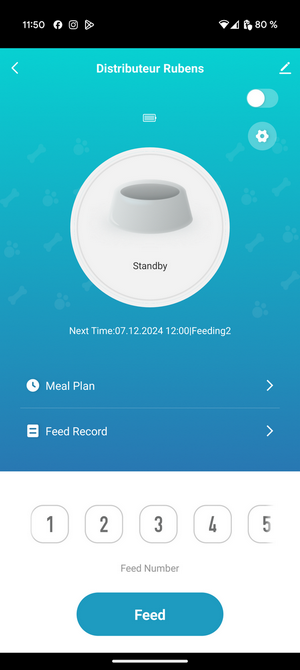

J’aimerais créer un bouton pour nourrir le chat (et peut-être même un programme comme c’est possible de faire depuis l’appli) mais je ne vois pas comment m’y prendre avec les différentes doses…
L’appli présente cette possibilité de distribution de croquettes comme ça :
On clique sur le nombre de doses et ça distribue

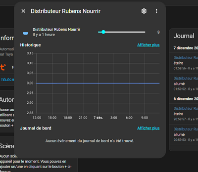

Alors que sous HA on a ça : (uniquement la possibilité de glisser pour distribuer une fois qu’on a cliqué sur l’entité)
Si quelqu’un pouvait me donner un coup de main sur la création d’un bouton qui reproduirait l’image de l’appli…

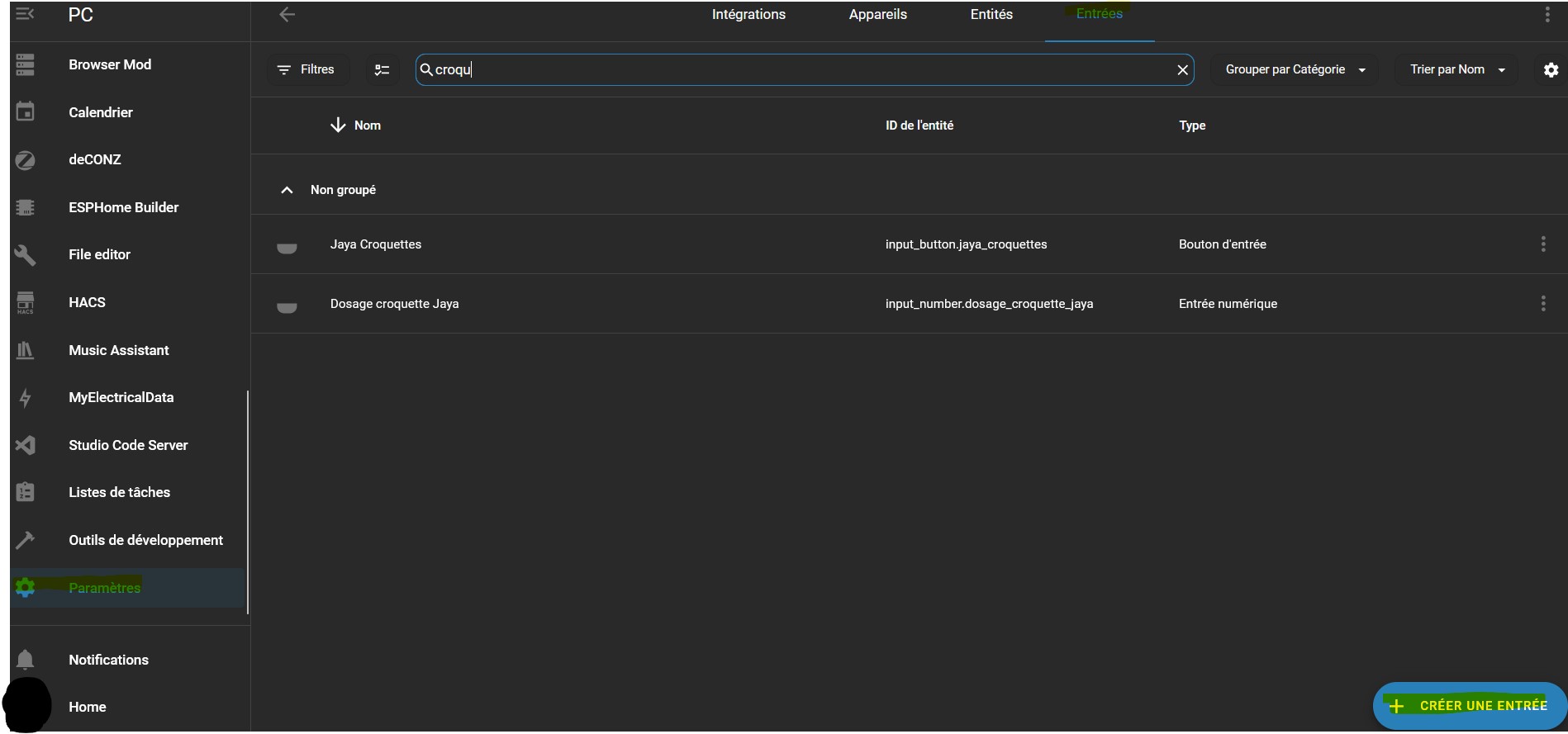

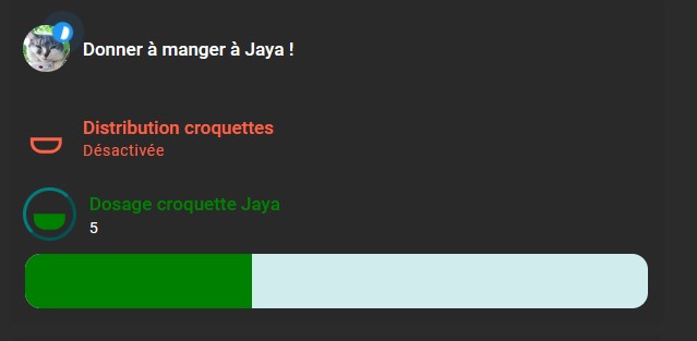

Il faut créer des boutons de type « input_boolean » & « input_boolean » pour pouvoir automatiser :
Le premier bouton (input_button.jaya_croquettes) va activer l’automatisation pour distribuer les croquettes & le second active/désactive (input_boolean.donne_a_manger_au_chat) la distribution automatique.
J’ai aussi créé un « input_number » pour gérer le dosage du distributeur.
Le tout pilote ton entitée tuya « number.jaya_a_faim_feed »

Code de la carte :
type: custom:vertical-stack-in-card
    primary: Donner à manger à Jaya !
    secondary: ""
    icon: mdi:cat
