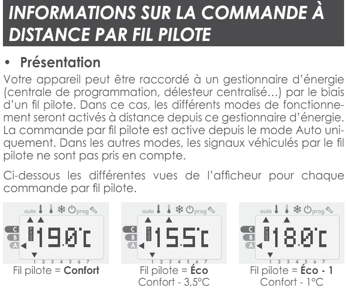

j’ai un chauffage dont le thermostat Vipera permet d’utiliser un fil pilote avec 6 modes lorsqu’il est en mode automatique.
https://www.x2o.be/fr/vipera-controleur-thermostatique-pour-seche-serviettes-noir-satin-65759
son mode d’emploi :

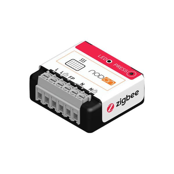

J’ai acheté un module Zigbee Nodon qui est sensé gérer les modes :

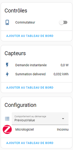

Je l’ajoute sans problème via zigbee sur mon Home assistant
mais il ne me permet pas de choisir le mode. je ne peux passer que d’allumer à température antigel.
Auriez vous une idée ?

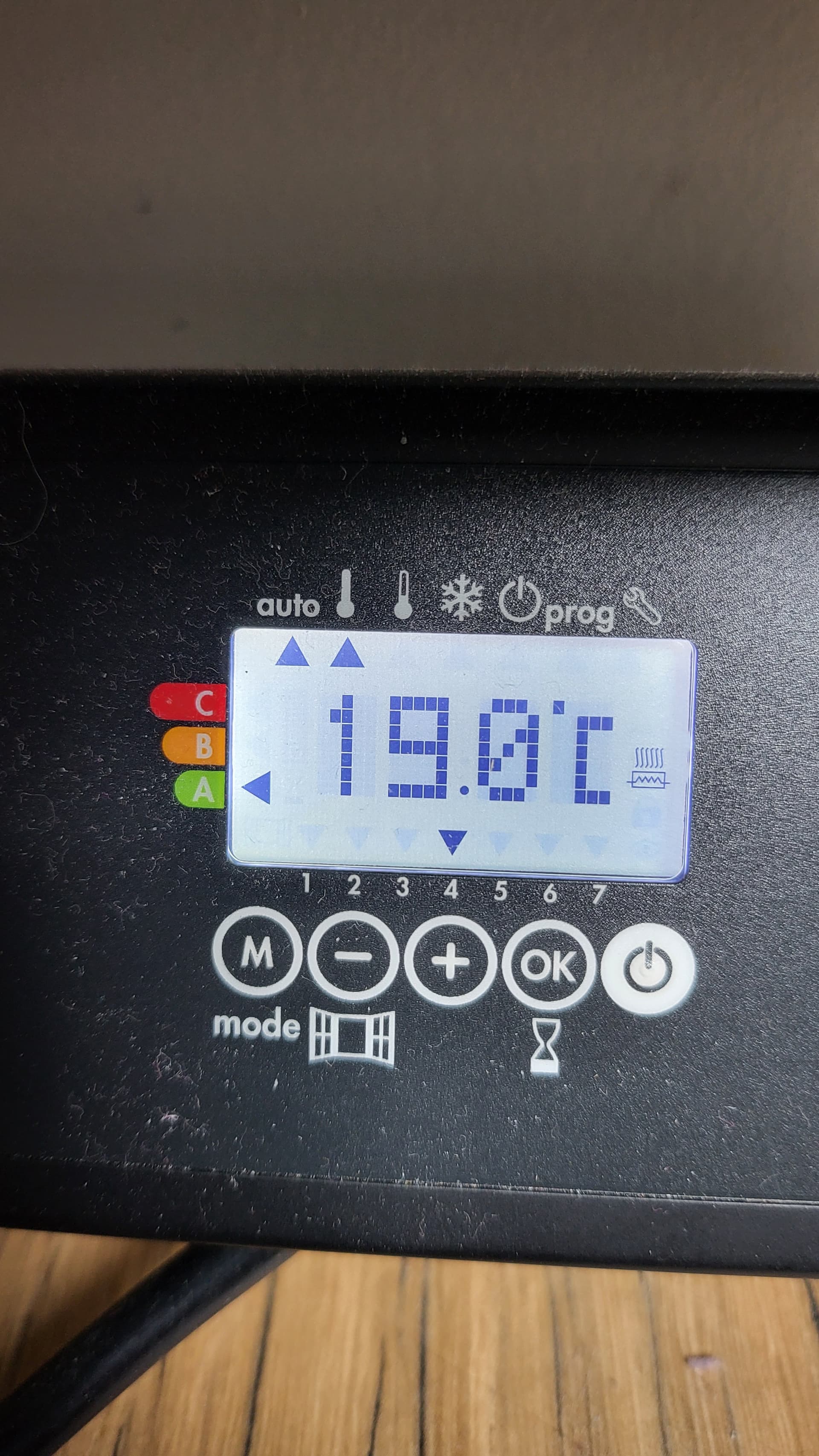

Je suis bien en mode auto :

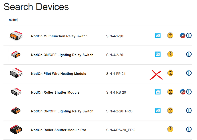

Salut @PenPen

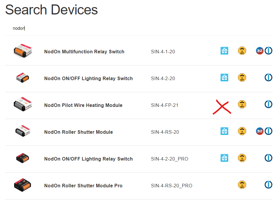

A priori pas encore pris en charge par ZHA :
Par contre, il fonctionne correctement avec z2m.
